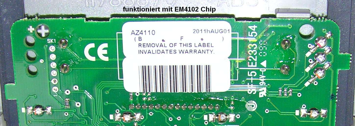

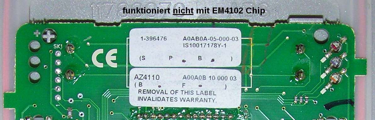

eine Frage in die Runde:
Haben die AZ4110 je nach Herstell-Datum einen verschieden Softwarestand?
Ich kann nicht mit jedem AZ4110 den selben RFID Chip auslesen, bzw. verwenden.
Wohl gemerkt, ich habe es noch nicht mit den Original-Chips von ABUS versuchen können.
Siehe Bilder.

RE: AZ4110, verschiedener Softwarestand Probleme mit dem RFID Chip-lesen
es ist die Güte des fremden Chipschlüssels und die Güte der Antenne.
Die billigen RFID´s funktionieren Chargenabhängig mal ja mal nein.
Ich benutze nur noch den PC02. Der funktioniert sicher an der Terxon und den Bedienteilen. Alles andere ist wirklich billig.
