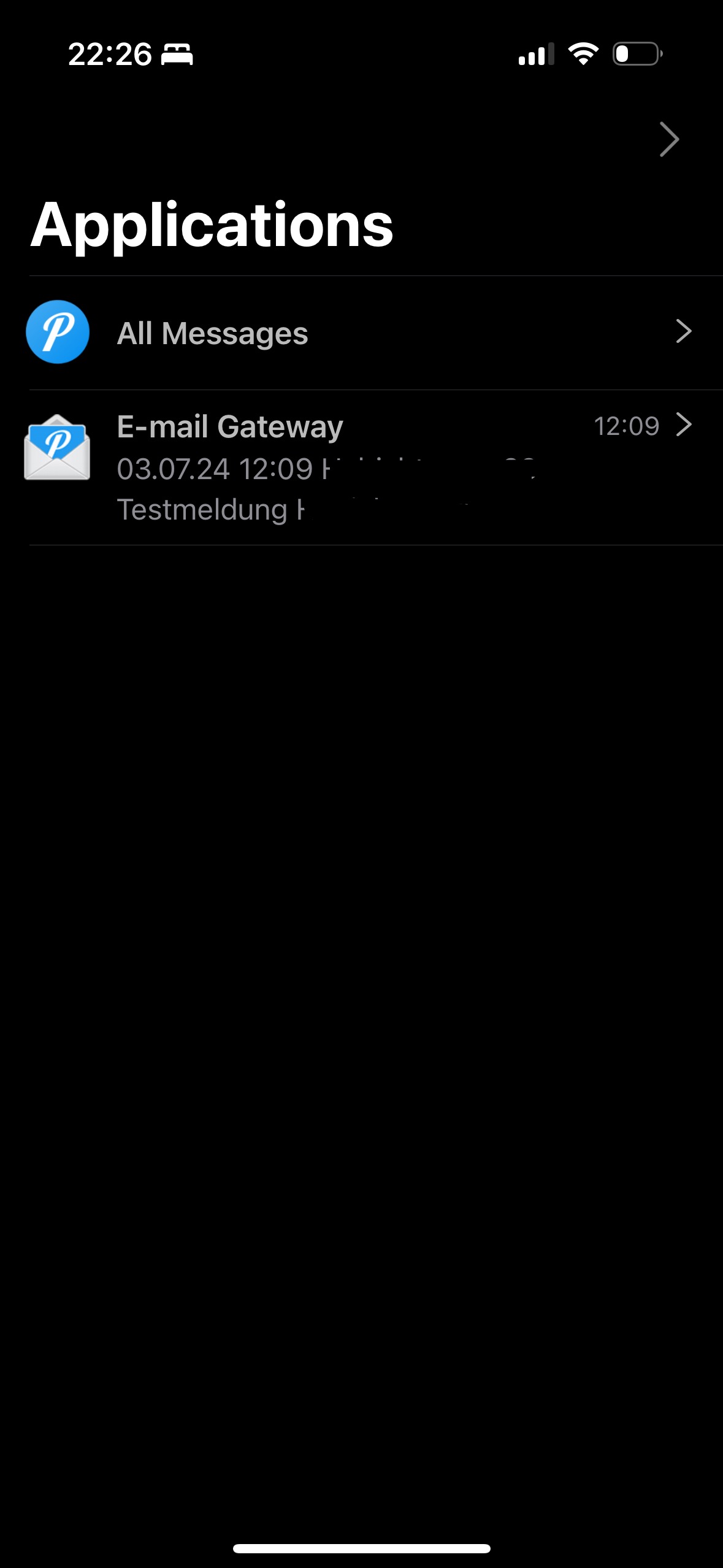

03-07-2024, 22:29
RE: Comxline 2516 Mail Versand
Email to push..
Next level...
Ihr könnt mit dem App "Pushover Notifications" (Apple App Store) gegen kleines Einmalentgeld aus zum App gesandten Email Push Nachrichten generieren.
Hab es erfolgreich getestet - Telenot generiert Email über directbox an push notifications zum Smartphone...
