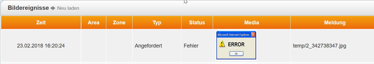

Nachdem ich die XT3 nun größtenteils eingerichtet und getestet habe, wollte ich mich an die Feinheiten begeben und komme dabei etwas ins Straucheln.
Folgende Situation: Im Eingangsflur ist eine Axis-Kamera montiert, welche auch die Wohnungseingangstür mit abdeckt. Nun möchte ich, dass wenn der Türkontakt der Wohnungseingangstür geöffnet wird, ein oder mehrere Bilder von der Axis-Kamera aufgenommen werden. Die Kamera habe ich soweit schon mal bekommen, dass ich im NETZWERK/KAMERA Bildschirm ein Bild der Kamera bekomme. Dazu habe ich folgendes in die untere Zeile bei Kameraeinstellungen eingegeben: http://Nutzername:Passwort@IP/jpg/image.jpg?size=3 Klicke ich nun rechts daneben auf "view" bekomme ich auch ein Großbild der Kamera. Klicke ich jedoch rechts daneben auf "Webinterface" kommt diese Fehlermeldung: Zitat:Not FoundDa stimmt also schon mal etwas nicht. Worum es mir aber eigentlich geht, ist die Tatsache, dass ich unter HOME/BILDER nur die Fehlermeldung im Anhang bekomme. Kann mir da jemand weiterhelfen? |

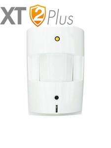

zu deinem Angehängten Bild
das geht nur mit den Lupus PIR Bewegungsmelden mit Kamera. https://i.ebayimg.com/images/g/cJkAAOSw~...s-l300.jpg Steht auch so in der Bedienungsanleitung ;-) |
