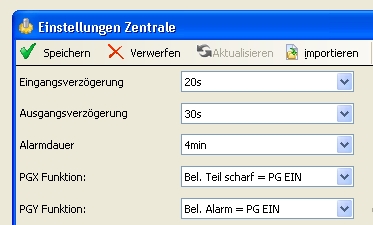

hier für verwendest Du den PGX oder PGY- Ausgang
Diesen kannst du erschiedene Funktionen zuweisen.
An diesen Ausgang dann ein 12 V Relais anschließen. Einfach eine Seite des Relais an 12+ und die andere Seite an den jeweiligen Ausgang anschließen. Mit dem Schaltkontakt dann deine RWE Steuerung ansprechen, das wars.

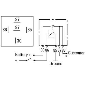

hab mir jetzt ein Relais herausgesucht
nur zur Sicherheit:
dabei schließe ich
U+ auf 86
EW auf 85
sowie
30 und 87 auf die Kabel, die zum Smarthome-Melder gehen?
Quelle: http://www.amazon.de/Hama-Schlie%C3%9Fer...sbs_auto_1
bzw. https://de.hama.com/00045709/hama-schlie...30-a-5-pol
26-12-2013, 23:30
RE: Oasis 80 / RWE Smarthome
Japp, sehe da keine Fehler.
