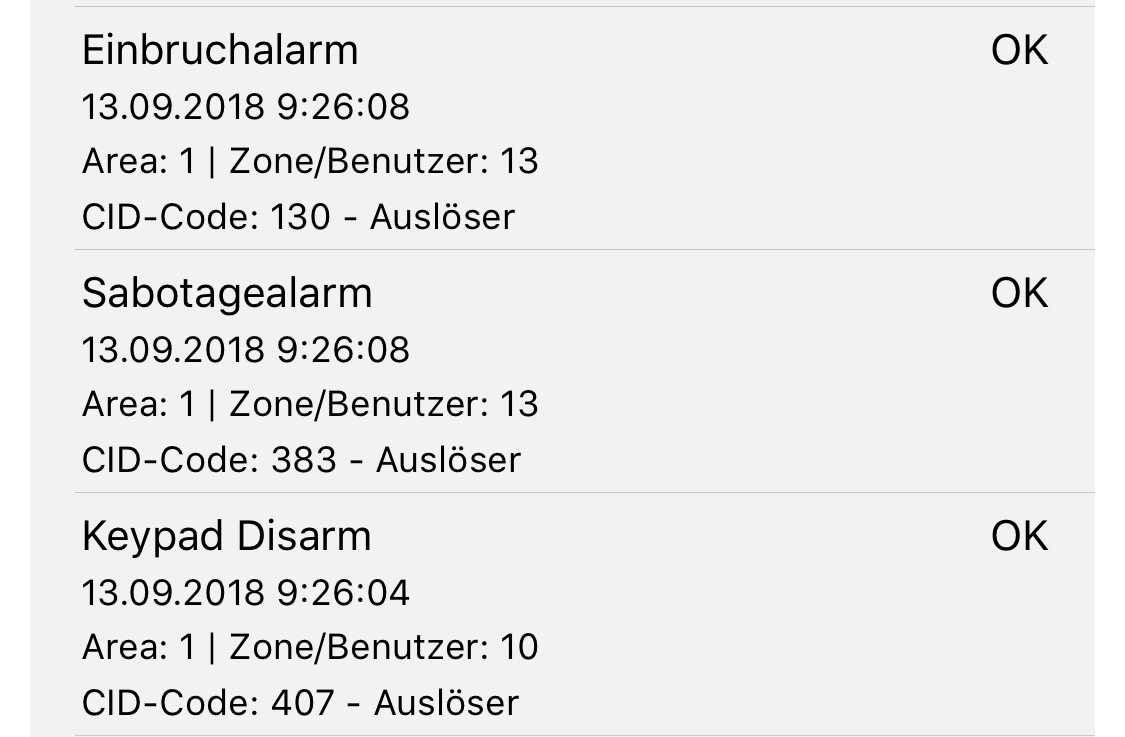

Nochmal zum verstehen. Im unscharf Modus wurde der PIR versehentlich aus der Halterung genommen, daraufhin wurde Sabotagealarm und gleichzeitig Einbruchalarm ausgelöst und auch beide Ereignisse an den Wachdienst übertragen.
Selbiges ist beim Außenkeypad passiert.
Laut Lupus ist das korrekt und auch nicht umstellbar. Wenn Sabotage ausgelöst, wird immer auch Einbruchalarm ausgelöst.
Und das darf nicht sein.
Im Anhang der Fall vom Keypad. Durch das verwinden des Gehäuses wurde beim unscharf schalten Sabotage ausgelöst. Wie aus den Gemeldeten Ereignisse ersichtlich, wird gleichzeitig Einbruchalarm ausgelöst. Ist beim Wachdienst auch so angekommen.

Diese Einstellung gibt nur vor, ob ein Sabotagealarm nur im scharf oder auch bei unscharf ausgelöst wird. Ein Sabotagealarm sollte immer ausgelöst werden, nicht nur im scharf Modus. Hier ist ganz einfach ein Fehler im System.

Weder bei Arm noch bei Disarm darf bei Sabotage, ein Einbruchalarm kommen. Zudem war die Anlage in beiden Fällen auf disarm, Sabotage auf „immer“ konfiguriert.
