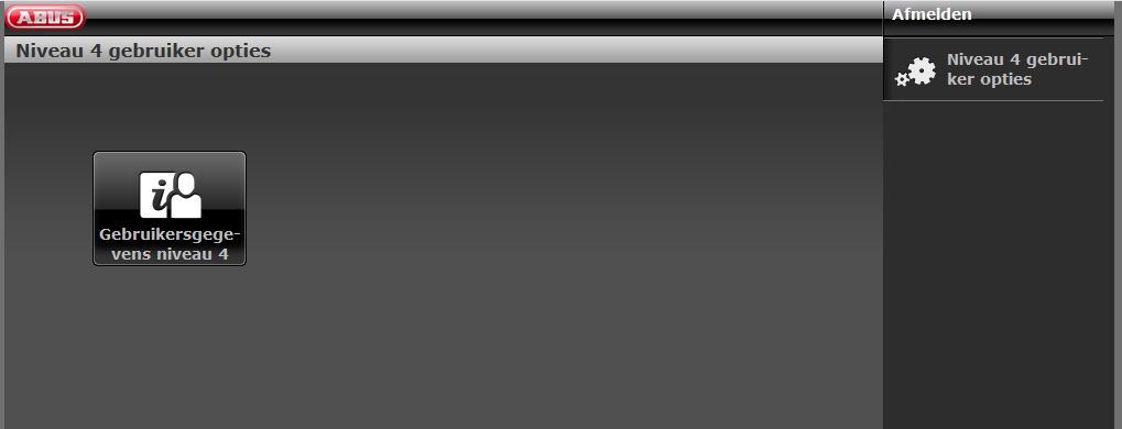

ABUS hat mir eine neue Zentrale zugeschickt (alte war defekt), mit S/W Version: v2.00.06 sprache: Nederlands v1.08. Jezt mochte ich gerne ein upgrade machen nach S/W V3.00.04
Habe ein "level 4" benuzer eingerichtet. Wenn ich jezt anmelde als "Level 4", habe ich leider keine "upgrade zentrale" ikone. - siehe anhang.
"fern-updates" in "system /einstellungen sicherheit" ist angeschaltet.
Was ist los ?
Danke fuer ihre hilfe.

Logge dich als admin benutzer ein und schalte dort auch Fernupdates frei.

Hallo Roy,
sie haben recht. Hat geklappt ! danke sehr.
