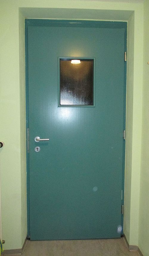

ich wohne in einem sogenannten Laubengang mit 3 Fenster nach außen und einer Wohnungstür. Alles ist komplett frei zugänglich. Ich wohne zur Miete und habe um Erlaubnis für den Panzerriegel gebeten. (Egal ob mit oder ohne Erlaubnis, den Riegel oder ein vergleichbares System werde ich installieren. Bitte diskutiert das jetzt nicht. Lieber zahle ich dann beim Auszug für die Beschädigung an der Tür als durch einen Einbruch traumatisiert zu werden.)
Nun habe ich paar Fragen:
1. Für die Wohnungstür habe ich den ABUS PR2600 Panzerriegel bestellt. Nach längerem Überlegen ist mir aufgefallen, dass ich die Wandbefestigung brauchen werde, denn links und rechts ist zuwenig Platz für die normale Halterung. Diese Wandbefestigung werde ich nun nachbestellen. Meine Wohnungstür ist in einer Art Nische.
Nun ist mir aufgefallen, dass die Wand an der Seite wo die Türklinke ist schief ist, d.h. nicht im rechten Winkel zur Tür steht. Kann man dann überhaupt einen Panzerriegel installieren?
2. Ich habe ein 10jähriges Kind, das mit dem Panzerriegel zurechtkommen muss. Was sind da so eure Erfahrungen? Ich hätte auch gern eine Art Türkette, da mein Kind es gewohnt ist die Tür aufzureissen, weil oft Nachbarskinder klingeln. Habt ihr da Empfehlungen?

(07-04-2018 23:09)Lurchmama schrieb:  Nun ist mir aufgefallen, dass die Wand an der Seite wo die Türklinke ist schief ist, d.h. nicht im rechten Winkel zur Tür steht. Kann man dann überhaupt einen Panzerriegel installieren?
Warum nicht?
Gehst halt zu einem Schreiner, der soll dir aus Hartholz eine keilförmige Unterlegplatte zurechtsägen.

Hallo Alexander79,
was ist deine Meinung zu dieser Tür? Sie kommt mir vor als wäre sie aus Pappe. (Ist aus Holz) Ist es überhaupt ein Fortschritt mit dem
Panzerriegel?
Oder gibt es da noch andere Systeme?

Mach einen Streifzug durchs Netz und erkundige dich zum derzeitigen Preisniveau von einbruchhemmenden zertifizierten RC3 Türen. Eventuell hast auch noch Glück und es existiert ein Fachbetrieb in deiner Umgebung.
Dann dividierst den Preis samt fixundferdich Montage durch 120 und hast somit den Betrag der dir diese Sicherheit pro Monat in einer Laufzeit von 10 Jahren kostet. Ist es dir anschließend das wert und leistbar dann zieh es im Einvernehmen mit dem Vermieter durch, mach Nägel mit Köpfe und lass dir eine komplette neue Tür samt Zarge einbauen. Ansonsten klopp so einen Riegel rein und denk nicht mehr nach was für eine Pappwand du versperrst. Besser ist es noch allemal als gar nix.
PS:
Um die Kosten zwecks Beschädigung bei der Riegelmontage brauchst dich nicht unbedingt zu sorgen. Vermieter lassen sich auch gerne mal einen neue Tür bezahlen und du darfst die Alte dann mitnehmen.Cool
Das solltest letztendlich den Kosten einer Neuanschaffung auch gegenüber stellen. Auch das Thema KfW Förderung sollte noch dazu abgeklappert werden. Wenn du oder dein Vermieter hier Anspruch geltend machen kann sind auch noch einige Euros zu holen.

Die Farbe ist heute kein Problem mehr. Da bekommst auch Lilablassblau.Big Grin und mit 2000€ im Budget lässt sich generell was machen denk ich. Dem Vermieter kann es nur zum Vorteil sein wenn jemand sein Objekt aufmotzt und wenn alles vom Fachbetrieb montiert wird hat man wohl auch kein Problem. Lässt sich wie immer aber alles ausreden. Nur nicht anrufen. Sondern persönlich. Oftmalig sagen einem Leute durchs Telefon etwas ins Gesicht an das sie im direkten Gegenüber gar nicht mal ansatzweise denken. Cool
Würd sagen klopf bei der Wohnbaugesellschaft an, mach ihnen dein Problem klar inklusive möglicher Gefährdung von Kind bei Anwesenheit wenn Blitzbruch und lass dir die Rahmenbedingungen aufzeigen. Anschließend gehts zum Fachbetrieb in den Schauraum und Aufkleber suchen.Big Grin
So was in der Art zum Beispiel:
[Bild: KUNST_EINBRUCH_05_1.jpg]
Seriöse Unternehmen zeigen dem Kunden was im Produkt steckt und geben ihm auch die Möglichkeit einer unabhängigen Nachprüfung.
http://zertifikate.ift-rosenheim.de/link...zierte.php
Passt bis jetzt alles dann hast jetzt auch einen preislichen Richtwert und es wird der Lokalaugenschein mit KV vom Fachbetrieb fällig. Mal sehen was rauskommt.

Dir sollte auch klar sein, wenn du die Wohnungstür beschädigst, mußt du die Türe ersetzen.
Wenn du etwas ersetzt darfst du die Tür nicht 1 zu 1 tauschen, sondern die neue Türe muß den Anforderungen nach Schall und Wärmeschutz dem aktuellen Stand entsprechen.
Wenn dir der Preis also egal ist, würde ich die Türe "ausversehen" zerstören und dem Vermieter eine Neue kaufen.
Dann kannst dir den Riegel sparen und hast gleich eine vernünftige Türe, bevor du dir jetzt einen blöden Panzerriegel an die Tür schraubst und beim Auszug dem Vermieter ne neue Tür spendierst.

Wie ich gesagt habe, die verlangen definitiv eine neue Tür.
Eine gleiche alte Tür darf nicht mehr eingebaut werden, weil sie Schallschutz und Energieeinspartechnisch nicht mehr zulässig ist.
Deswegen sagte ich ja, lass dir gleich eine vernünftige Türe einbauen und fertig.
