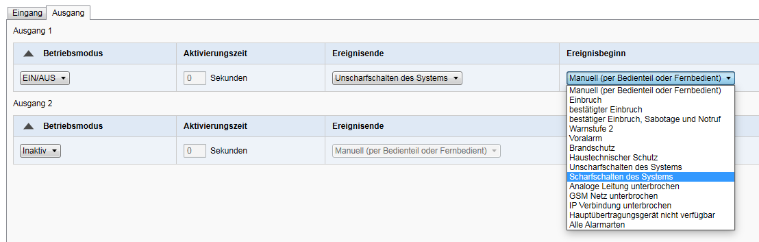

ich habe eine D-22 mit Verdrahtungsmodul im Einsatz und würde nun gerne den Scharf/Unscharf Status eines einzelnen Bereichs über einen Relais-Ausgang ausgeben.
Ist dies möglich? Beschrieben ist es generell als "System AUS / EIN"...

grundsätzlich ist das möglich.
Du solltest aber besser Rücksprache mit deinem Errichter halten. Schon wegen möglicher Sabotagealarme beim Öffnen des Gehäuses.

Nein, ist es nicht.
Das Verdrahtungs-Modul kann nur Gesamt Ein / Aus darstellen - die Abbildung des Zustandes einzelner Bereiche geht nur mit dem 8-Kanal Empfänger.

Sehr speziell Wink - wenn der Bereich mit diesem Sensor nicht überwiegend bei "Teil-Scharf" genutzt wird, geht es doch mit dem Gesamt Ein - Aus über das Relais, dann hättest Du zumindest bei Gesamtbedienung eine Neukalibrierung ...
Alternativ wäre sonst nur der 8-Kanal-Empfänger (batteriebetrieben, rund 400 € netto) der die Bereiche einzeln kann oder eben die App-Lösung.
