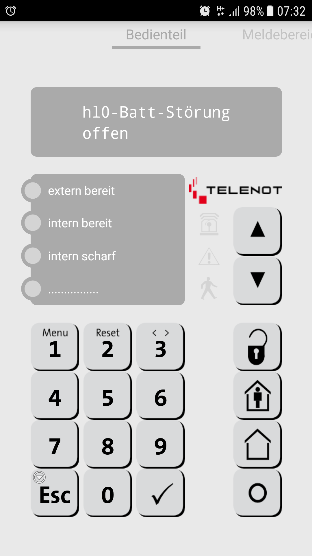

ich habe den hilock 2200 schließzylinder von telenot und bekomme plötzlich bei meiner Anlage eine Fehlermeldung. (siehe Foto)
Ausserdem kann ich nicht mehr extern scharf schalten. Kann es sein das die Batterie leer ist? Ich dachte man bekommt vorher eine info auf dem Display, wenn sich die Batterie dem Ende neigt, oder wie signalisiert der schließzylinder das bald ein Batteriewechsel erfolgen sollte?
Habe nämlich keinerlei Info bekommen.
Gruß scrat

Eine bald leere Batterie wird am hilock selbst angezeigt.
18.3.1 Anzeige der Batteriephase
Das elektronische Knaufmodul ist mit einem Batteriemanagement
ausgestattet, das während der Kontaktierung eines
Transponders und bereits abgesunkener Batterieleistung
(Kapazitätsverlust), durch optische und akustische Signale, auf
den notwendigen Batteriewechsel aufmerksam macht.
Phase 1:
Die Batterie(n) müssen in Kürze gewechselt werden
(es sind noch ca. 1000 Betätigungen möglich).
Einkoppeln des Knaufmoduls sofort möglich
Signalisierung während des Einkoppelns
Phase 2:
Die Batterie(n) müssen schnellstmöglich gewechselt werden.
Einkoppeln des Knaufmoduls nach 5 s möglich
Signalisierung vor und während des Einkoppelns
Phase 3:
Die Batterie(n) müssen sofort gewechselt werden.
Einkoppeln des Knaufmoduls nicht mehr möglich, es wird
automatisch in die Batteriewechselposition gefahren
Zeitgleich muss aber irgendwer die Meldungen an der Zentrale ignoriert haben, da hier dann je nach Zustand eine Batteriewarnung oder eine Batteriestörung angezeigt wird. Die Warnung kommt in Phase 1 und ist übergehbar, die Störung in Phase 2 und lässt sich nicht übergehen. Du bist bereits in der Störung.

bei dir scheint die Batterie leer zu sein undsollte dringend getauscht werden. Durch die Störung ist es aktuell nicht möglich die Anlage extern zu schärfen.
So wie du es schilderst wurde die erste Phase übersprungen. Sprech deinen Errichter auf ein Update des Zylinders an.
