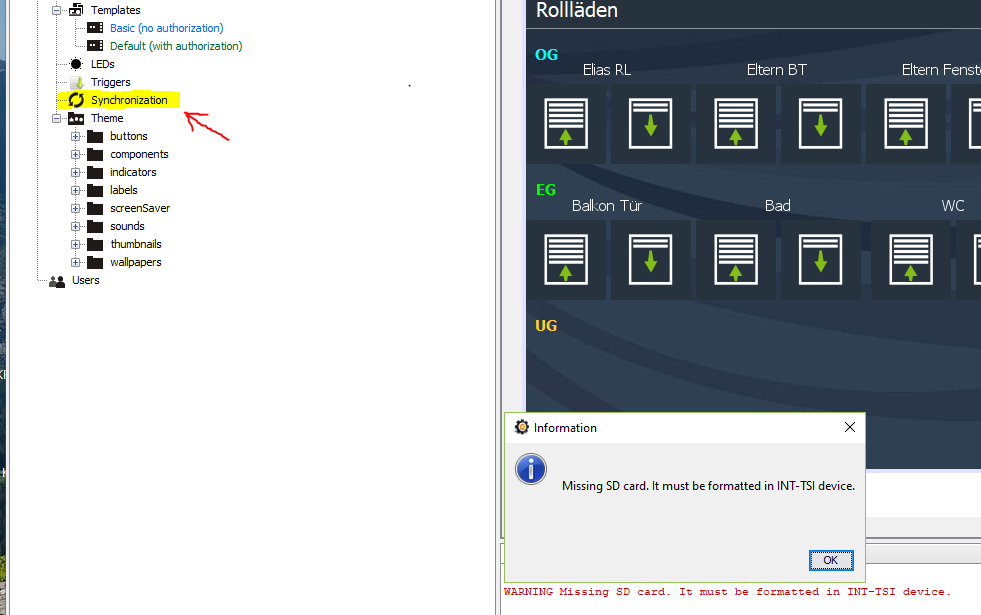

Ich habe es nicht genau beschrieben: die SD-Karte ist mit dem Projekt und der TSI-Builder ist auch mit dem Projekt. Ich habe im TSI-Builder unter dem Punkt Synchronization die SD-Karte gelöscht. Jetzt kommt folgende Fehlermeldung (siehe Bild). Ich muss nur die SD-Karte im TSI-Builder synchronisiert bekommen. Also brauche ich einen Tipp wie ich im TSI-Builder die SD-Karte zurück bekomme bzw. wie ich die SD-Karte auf Werkseinstellung zurücksetzen kann. Das TSI erkennt die SD-Karte nicht und der TSI-Builder auch nicht mehr. Somit kann ich nichts mehr machen.

Die Fehlermeldung kommt mir bekannt vor Wink
Lese dir mal diesen Thread durch.

Ja, habe ich schon gemacht und gelesen aber leider kann ich die SD-Karte nicht in das TSI einsetzen. Die Karte wird nicht erkannt und somit muss ich erst die Karte für das TSI lesbar machen.

Dann formatier doch die SD-Karte mal unter Windows mit FAT32 und probier sie dann noch mal im INT-TSI.

Und was mach ich auf die Karte drauf? Nichts? Funktioniert eine leere Karte im TSI?

Ja, eine leere Karte wird automatisch vom INT-TSI mit den Werkseinstellungen beschrieben.

Ja hat funktioniert!
