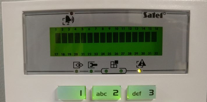

Danke für die Info. Dass der IP Zugriff erst aktiviert werden muss, ist eigentlich logisch. Jetzt habe ich die Anlage an ihrem Bestimmungsort verfrachtet und alle Melder/Signalgeber angeschlossen. Auch das Bedienpanel wurde von seiner fliegenen Installation an seinen Bestimmungsort gebracht. Und mit diesem habe ich jetzt leider ein Problem: Seit dem es am Bestimmungsort montiert ist, zeigt es im Display leider nichts mehr an (nur in der 1. Zeile leuchten alle Segmente, die 2. Zeile bleibt leer). Siehe Anhang . Die 4 Adern des Bedienteilbuses habe ich kontrolliert - alles richtig angeschlossen. Auch ein Reset der Anlage bringt keine Änderung am Display. Die LED's um das Display herum und die Tastatur-/LCD Hintergrundbeleuchtung funktionieren aber scheinbar korrekt (geht aus und bei Tastendruck an). Nach einem Reset blinken so ziemlich alle LED's und es piepst auch kurz - daher gehe ich davon aus, dass hier tatsächlich dass das LCD Display selber defekt ist. Bin jetzt keiner Schuld bewusst, das Display unsachgemäss eingebaut oder irgendeiner mechanischen Belastung ausgesetzt zu haben. Kennt das jemand? Ist das Bedienteil nun wirklich hinüber oder ein anderer Fehler? Danke und vG Alram |

vielleicht habe ich mich unklar ausgedrückt: mit "Reset der Anlage" meinte ich bereits den 'Notstart' (so wird es ja im Handbuch bezeichnet). Wenn die Anlage mit gesetzter Brücke eingeschaltet wird, dauert es ein paar Sekunden dann piepst das Bedienteil und alle LEDs auf diesem blinken. Display bleibt leider genau so wie oben im Foto dargestellt. Wenn ich dann die Brücke abziehe dauert es wieder ein paar Sekunden und danach geht die Anlage in den Servicemodus (erkennt man an den LEDs). Leider hab ich es nicht geschafft, zu diesem Zeitpunkt die Anlage mit DLOADX zu verbinden (wie im Handbuch beschrieben sollte dies funktionieren). Somit bleibe ich derzeit von allen weiteren Schritten (zb. Identifizierung) ausgeschlossen ... Das Bedienteil ist wohl defekt, oder? vG Alram |

Danke für den Tipp - das Handbuch (zumindest das Deutsche) bietet ja einige Fallstricke. So hat es funktioniert. Die Identifizierung der Bedienteile war erfolgreich. Das Panel liefert mir auch keine Fehlermeldungen. Der Sabotagekontakt am Panel funktioniert genau wie erwartet.
Mit deinem Trick konnte ich die Anlage nun wieder in Betrieb nehmen und ist zumindest über LAN ganz normal erreichbar. Der Inhalt vom LCD Panel hat sich nicht ein einziges mal geändert - das bleibt konstant so wie im Foto weiter oben. Jetzt gehe ich einmal davon aus, dass das LCD Display im Bedienpanel wirklich defekt ist. Die Statusanzeigen (Alarm, Rufzeichen, etc.) aktualisieren sich genau wie erwartet und stimmen mit denen am DLOADX überein. |
