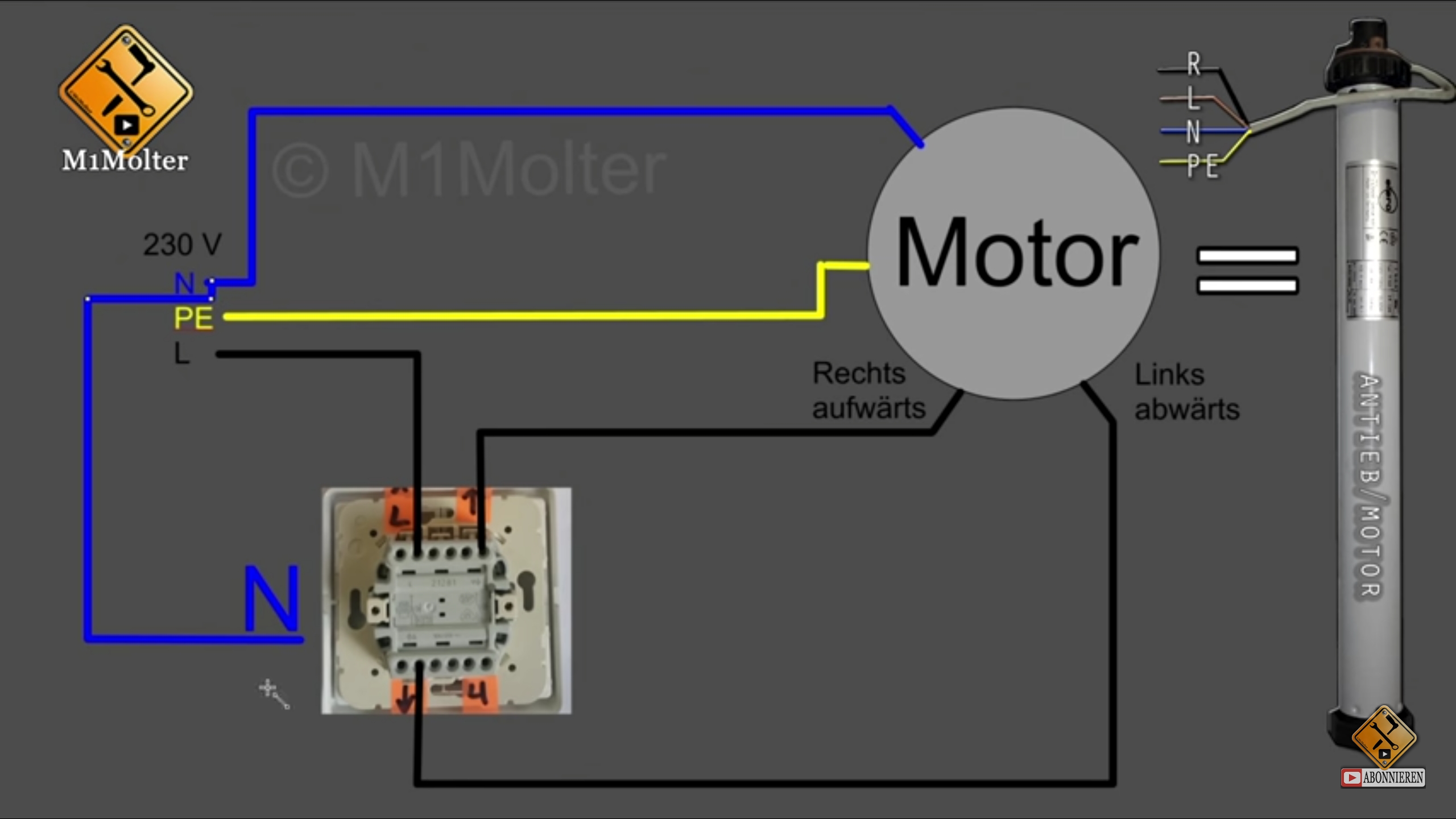

Hallo, kann mir hier jemand erklären, wie ich einen jalousieantrieb mit einbinden kann?
Benötige ich dazu ein oder zwei JA-110N DIN? Der verbaute Antriebe nutzt vier Adern - Pe, Null + je einmal Phase für das auf bzw ab.
Wenn die jalousie jeweils ihre Endpunkt erreicht hat, schaltet sie selbstständlich wieder ab bzw hält an.
Zur Zeit kann ich den Antrieb über drei Taster steuern, die dich an verschiedenen Positionen im Zimmer befinden.

Das Problem des JA-110N DIN ist, dass es nur einen Öffner-/ Schließerkontakt (NC/NO) hat. Hierzu würdest du dann schon zwei benötigen. Wie ist denn die Verdrahtung von den Tastern und Jalousie ausgelegt?
Wahrscheinlich werden hierzu zwei Eltako Schaltrelais verwendet. Ggf. würde ich darauf aufbauen und die Eltakos dann einfach schalten. Die Eltako Schaltrelais gibt es auch mit 12V DC Spule, so dass du dies z. B. über ein Jablotron JA-114HN schalten kannst.
Es gibt natürlich auch von Jablotron Funk-Schaltrelais für den Einbau in eine Hohlwanddose (AC-160-C). Jedoch hat dieses ebenfalls nur einen Öffner-/ Schließerkontakt.

Hallo, habe gerade noch mal geschaut, wie der Antrieb geschaltet ist. Er ist so wie auf dem Bild zu sehen ist geschaltet. Die Taster sind alle parallel geschaltet.
Relais verwende ich dafür keine weiter. Das macht alles der Antrieb automatisch.
Es ist ein "Schellenberg Rohrmotor Mini Plus 10" und besitzt eine elektronische Endpunkteinstellung.

Ok, eine weitere Möglichkeit wäre z. B. das JA-150N Funk- Relaismodul der PG- Ausgänge oder das JA-110N Bus- Relaismodul der PG- Ausgänge.
Diese besetzen im System keine Position. Die Funktion, worauf es reagieren soll, wird anhand der Dippschalter eingestellt. Hierzu könntest du z. B. dann PG´s verwenden. Sind meine ich auch etwas preiswerter und lassen sich ggf. in den Kasten der Jalousie integrieren.

Hallo, dann bräuchte ich ja trotzdem zwei davon. Da ist die DIN Variante doch etwas smarter (leider auch teurer). Habe das Zimmer erst vor kurzem erst komplett umgebaut und im begehbaren Schrank eine Unterverteilung mit eingebaut. Da wäre noch Platz für ein DIN Modul.

Ja, es geht leider nur mit zwei Modulen, da eine "Null"-Stellung fehlt. Heißt wenn Du nur auf und zu brauchst, reicht eines.

bitte dran denken, dass Du eine Art Zeitsteuerung mit programmierst!
Also dass das jeweilige Relais spätestens nach einer Zeit x (x = Laufzeit des Rollladens + 5 Sekunden oder so) wieder abfällt. Und dass nicht beide Relais gleichzeitig gezogen sein können. Das könnte sonst mal Probleme geben.....

(03-10-2018 09:52)Daniel J schrieb:  Er ist so wie auf dem Bild zu sehen ist geschaltet. Die Taster sind alle parallel geschaltet.
Kommt es dann nicht zu Problemen, wenn man gleichzeitig auf einem Taster "Auf" and an einem anderen Taster "Ab" betätigt?

Die drei Taster sind alle in einem Raum aus Komfort Gründen. Je einer über den Nachttisch und einer an der Zimmertür. Da wird bestimmt nicht gleichzeitig gedrückt - da bin ich mir sowas von sicher.
Ich denke mal beim gleichenzeitigem drücken zweier Tasten wird der Antrieb einfach nicht reagieren bzw weder hoch noch runter fahren.

naja, wenn beide Wicklungen ("auf" bzw. "ab") des Motors gleichzeitig bestromt werden, dann bleibt er vermutlich stehen und brummt vor sich hin.
Wenn das mal kurz passiert, wird das sicher nichts bewirken, aber über längere Zeit ist das auf keinen Fall gut!
Und die Endlagenschalter finden es sicher auch nicht unbedingt toll, permanent unter Spannung zu stehen.
U.a. deshalb musst Du bei der Steuerung über die EMA eine Zeitbegrenzung reinnehmen. Der andere Grund ist, wenn die EMA die Jalousie (hoch oder runter) gefahren hat (und der Kontakt bleibt zu), dann kannst Du sie nicht mehr mit den Tastern bedienen. Wink

Das mit der Zeitschaltung per pg ist mir schon klar gewesen. Die Laufzeit zzgl 2-5 Sekunden. Anders hätte ich das auch nicht programmiert. Aber trotzdem danke für den Hinweis.
Ich wollte nur nicht unbedingt je ein Modul pro Richtung verbauen aufgrund des Platzes in der UV.
