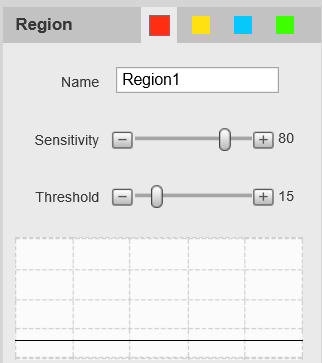

Die Kamera selbst bietet vier Einstellmöglichkeiten um Bewegungserkennungen im Bild vorzunehmen.
Des weiteren kann man Bereiche, welche nicht aufgenommen werden sollen, maskieren.
Da ich ein Neuling in diesem Bereich bin, musste ich mich sowohl in die Surveillance Station wie auch die Kameraeinstellungen einarbeiten.
Zuerst war ich davon ausgegangen, dass die Bewegungserkennung der Surveillance Station besser geeignet ist wie die der Kamera, aber falsch gedacht.
Ich hattte immer Benachrichtigungen, welche zwar ausgelöst wurden, aber ein Bild nach dem Ereignis.
Also habe ich das der Kamera überlassen.

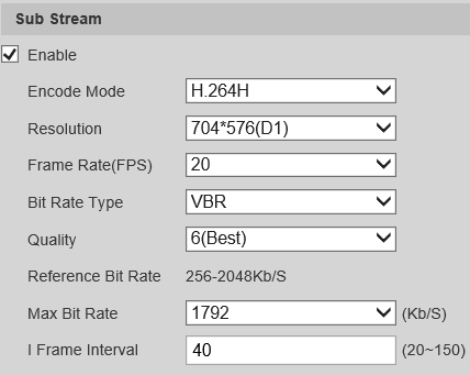

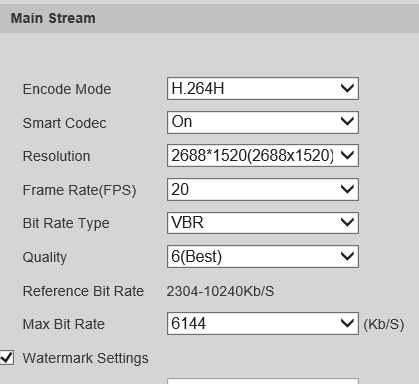

Die Kamera kann Videos bis zu einer Auflösung von 2688x1520 darstellen. Die Nachtsicht ist überwältigend. Man erkennt selbst kleine Details genau.
Die Videos können im Modus H.264H oder als H.265 dargestellt werden.
