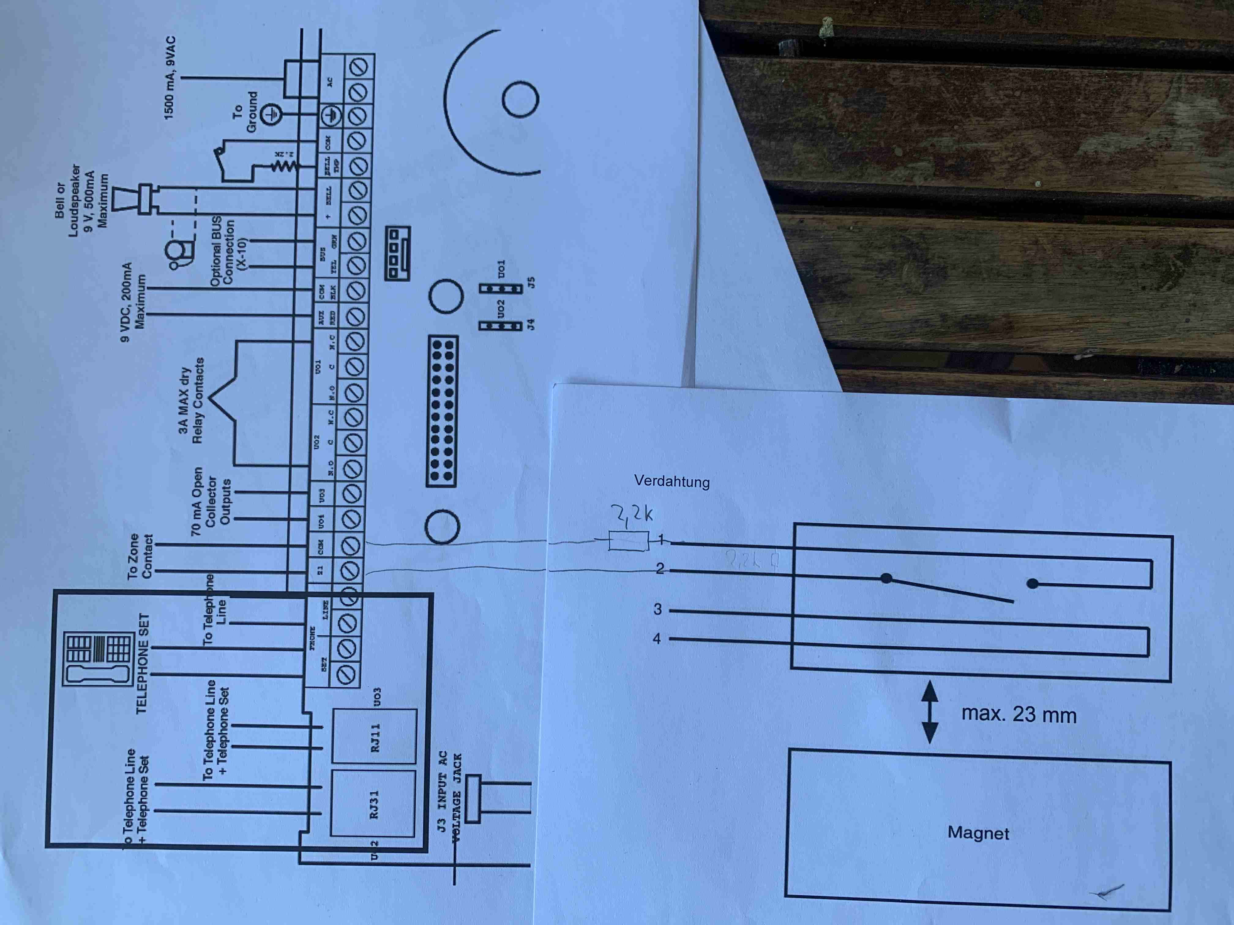

Okay dann zur Verkabelung. Ich habe mich noch einmal in die ganze Sache hin-eingedacht. So schwer scheint es gar nicht zu sein. Ich würde den MK1010 wie folgt anschließen.
Nach dem Handbuch auf Seite 18 würde ich dann die Drahtzone auf „Endwiderstandskennlinie (N/C Kontakt)“ stellen. Wenn ich den Widerstand weglasse und das ganze ohne Sabotagekontrolle betreibe, müsste ich das Ganze auf „Normal geschlossene Linienkonfiguration“ stellen?
Vom MK 1010 lasse ich ja denn zwei Kontakte am Draht ungenutzt. Da könnte ich ja zum Beispiel auch den FU7350 nehmen oder? https://www.abus.com/ger/Sicherheit-Zuha...lder-weiss
Eine letzte Frage habe ich noch im Handbuch auf Seite 18 steht: „Die ABUS Funkalarmanlage verfügt über ein verdrahtete Zone – Zone 33 (Z33)…“
Auf der Zeichnung der Anschlüsse aus dem Handbuch S.16, die ich hier auch eingefügt habe, erkenne ich aber nur „To Zone Contact“ und dann die Beschriftung „21“ anstatt 33? Ist das ein Druckfehler auf der Platine?
Vielen Dank für die Unterstützung.
Beste Grüße
Sebastian
16-02-2019, 18:16
RE: Beschaltungsplan - Privest Zentrale mit Funköffnungsmelder verdrahten
1. Ja, dein Anschlusschema ist korrekt.
2. Richtig , mit Widerstand - Endwiderstandslinie, ohne Widerstand als Normal geschlossene Linienkonfiguration.
3. Ja, du kannst auch einen zweiadrigen Magnetkontakt verwenden. zB.(FU7350) hauptsache NC.
4. Die Zone 33 wirst du in der Programmierung einstellen müssen, auf der Platine lese ich kein 21, sondern Z1 damit meinen die wahrscheinlich "Draht-Zone1"
