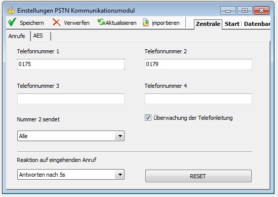

So, habe jetzt im GSM Modul auf Sprache deutsch umgestellt und die Komponenten Namen neu eingegeben. Bei Alamierung wird nur per PSTN Modul raus gewaehlt - Ansagetext noch immer englisch.
Wie kann ich das in deutsch aendern ? Was mache ich falsch ? Im PSTN Modul finde ich nix zur Sprache :-(

Beim PSTN Modul sind meines erachtens nur eglische Texte drauf, die musst du eben schnell selber aufsprechen.

(13-01-2013 21:10)timbaum schrieb:  Beim PSTN Modul sind meines erachtens nur eglische Texte drauf, die musst du eben schnell selber aufsprechen.
Korrekt - die Sprachwahl via Sequenzeingabe dient lediglich der Umstellung der Sprache im Bedienteil und da die eh schon auf deutsch steht alles gut !!!
Habe die Ansagetexte/Worte eben auf deutsch via Telefon aufgesprochen und gut - also auch gelöst Lightbulb Danke dafür !!!

Na da kann ich jetzt aber helfen: Laut Anleitung: " Das 8000X kann in Kombination mit einem GSM-Kommunikationsmodul 8200Y verwendet werden. Das 8000X kann als Back-up für das 8200Y konfiguriert werden. In diesem Fall erfolgt nach jedem erfolglosen Versuch des 8200Y, Ereignisse über GSM zu melden, ein Telefonbericht des 8000X."
Ich hätte es eigentlich gerne umgekehrt, also das 8200Y als Backup für das 8000X - geht aber wohl nicht. Habe gestern mal etwas mit dem PSTN Modul rumgespielt und frage mich ob ich den Fernzugriff einschränken kann - aktuell darf wohl jede Nummer zugreifen !? - Jedenfalls alle die ich getestet habe. Kann jemand sagen was bei den PSTN Einstellungen das Feld "Nummer 2 sendet" zu sagen hat !?
Danke und Gruss
Ja, aber du musst dich doch mit einem gültigen Code "ausweisen".
Zitat: Kann jemand sagen was bei den PSTN Einstellungen das Feld "Nummer 2 sendet" zu sagen hat !?
Du kannst hier bestimmen, das nur Einbruchalarme an diese Nummer gesendet werden. Und keine Feuer, Panik etc.

(14-01-2013 10:24)DJ-1105 schrieb:  Kann jemand sagen was bei den PSTN Einstellungen das Feld "Nummer 2 sendet" zu sagen hat !?
Kannst Du das näher erklären ?
02-05-2013, 09:27
RE: GSM Modul wie konfigurieren
Du kannst halt wählen, das nur ein Einbruch an diese Nummer gemeldet wird und KEIN andere Alarm,wie Panikalarm, Sabotage und andere Alarme.
Ob das in deinem Fall Sinn macht musst du für dich selbser entscheiden. meist wird dies nicht aktiviert.
02-05-2013, 12:36
Da es wirklich Simm macht - meine Frage nach dem wie geht das - möchte nur Einbruch aber eben nicht Feuer an die Nummer geschickt bekommen - Ginge es das Feuer an eine andere Nummer geschickt wird ? Wenn Ja wie geht das ?
02-05-2013, 21:33
Alle anderen Nummer bekommen immer alle Alarme.Nur bei Nummer Zwei kannst du eine Ausnahme programmieren.
