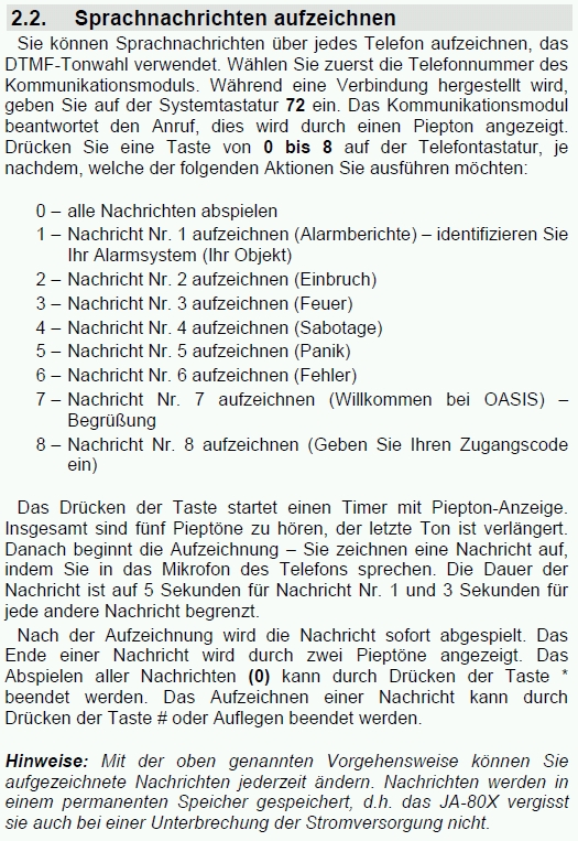

Ich will meine Oasis 80 erweitern um ein JA-80X Sprachnachrichten-Modul der einbau habe ich glaube erfolgreich hinbekommen. Aber jetzt weis ich nicht genau wo wie und was ich wo einstellen muss und soll???? Wie ich Sprachnachrichten Aufnehme u.s.w.. HuhHuhHuh

Zitat:Die ich Sprachnachrichten Aufnehme u.s.w..
Hier musst du beachten, das die Aufnahme durch das Auflegen beendet wird. Hier in der altenAnleitung(hatte nur diese) steht noch das auch die # Taste das beendet. Das ist FALSCH.
Wichtig Anlage in den Errichtermodus bringen. Die Zentrale anrufen und während es klingelt dann auf dem BEDIENTEIL die 72 eingeben.
Rest wie in Anleitung. Text 1 ist die Identifikation (Alarmanlage der Familie XYZ) die anderen Aufnahmen sind die Meldungen.
Das wars.
