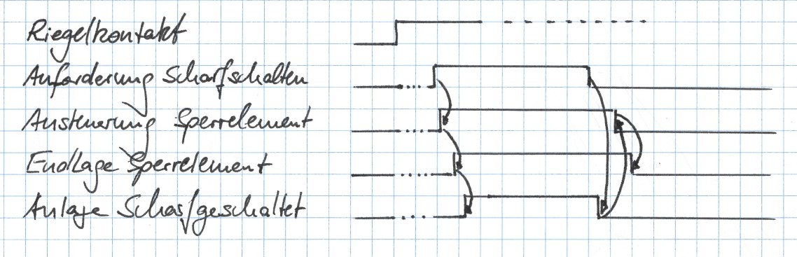

Guten Abend,
mich würde interessieren, wie Ihr die Ansteuerung eines Sperrelementes macht. Bei Telenot und Co gibt es extra Funktionen dafür. Da Jablotron mehr für den privaten Bereich entwickelt wurde, gibt es diese spezifische Funktion nicht. Hier wird vorwiegend per Schleusenfunktion (Ein-/Ausgangsverzögerung) scharfgeschaltet. Der zeitliche Ablauf sollte in etwa wie von mir skizziert sein. Oder steuert Ihr einfach über das Externscharf-Signal das Sperrelement an? |

klar, ich schalte von außen scharf, sonst bräuchte ich ja kein Sperrelement. ;-) Wie in meiner Skizze dargestellt, geht normalerweise die Anlage erst endgültig scharf, wenn das Sperrelement komplett ausgefahren ist. Sonst könnte es ja vorkommen, dass die Anlage scharf ist und das Sperrelement (noch) nicht ausgefahren ist (z.B. wenn es blockiert ist). |

das ist ja "nett" gedacht , aber es gibt keine "Anforderung der Scharfschaltung" bei diesem System. Sobald Du scharf schaltest ist die Ablage scharf. Wertest Du den offenen Sperrriegel als KO Kriterium für die Scharfschaltung aus, dann kannst Du die Anlage bei geöffneten Riegel nicht halt garnicht scharfschalten. Gruß Tim Ich habe nicht auf jede Frage die passende Antwort, aber zu jeder Antwort die passende Frage. Auch wenn es Wenige ärgert, im Zweifelsfall geht mir Information vor Rechtschreibung. |

Das habe ich auch schon mal gefragt, die Funktion heißt Sperrelement Rückmeldung und wird verzögert abgefragt, sprich wenn mehrere Sperrelemente hast wartet die Anlage bis zu 4 Sekunden auf deren Rückmeldung, und geht erst danach scharf.
Ich habe nur die Antwort bekommen, dass Jablotron es kann. Wie ist natürlich die richtige Frage.... Würde mich auch interessieren, ist für uns eine sehr wichtige Funktion. SG |

(17-04-2019 21:28)SafeTech schrieb: Kurz und gut, sie überprüft mal grundsätzlich nicht, ob das SPE rausgefahren ist. @ SafeTech, mit "sie" meinst du die Rückmeldung? Warum sollte es so sein, dafür ist das Rückmeldesignal ja da. @alle Mir ging es hauptsächlich darum, ob jemand die komplette Funktion "Sperrelement", wie sie bei anderen Anlagen gegeben ist, mit der Jablotron nachgestellt/gebaut hat. |
