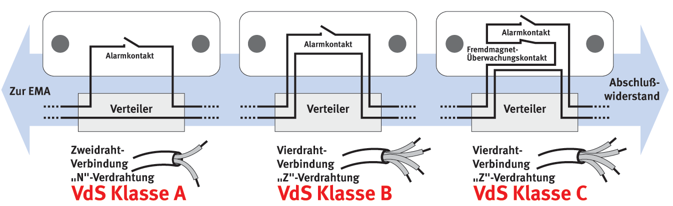

ich beschäftige mich gerade mit der Z-Verdrahtung und bin dabei über Reedschalter mit Fremdfeldschutz gestolpert (siehe Bild, "Klasse C").
Ich frage mich gerade, wie diese aufgebaut sind. Offenbar sind da ja zwei Reed-Schalter verbaut, ein Schließer und ein Öffner. Diese müssen aber doch voneinander "magnetisch getrennt sein", der Öffner soll ja eben nur dann öffnen, wenn ein "Fremdmagnet" ins Spiel kommt.. oder verlässt mich da gerade die Logik?
Falls nicht, wie erreicht man diese Trennung? MU-Metall?

Über die Einbaumaße, an die man sich halten muss, ist sichergestellt, dass nur der Hauptkontakt durch den Magneten betätigt wird. Der Reed-Kontakt für die Fremdfeldüberwachung ist räumlich schon so weit vom Magneten weg, dass er auf diesen nicht mehr reagiert. Erst wenn ein weiterer Magnet in die Nähe gebracht wird schaltet dieser und die Schleife wird verletzt.
Bei der Montage ist zu beachten, dass keine magnetisierbaren Schrauben verwendet werden dürfen. Alternative wäre bspw. Messing.

Ah, dankeschön. Angesichts der Nähe der Kontakte find ich das schon erstaunlich, wie gut das funktioniert.
Rein theoretisch könnte ich also auch z.B. am Fenster einen Öffner und einen Schließer in Reihe schalten, so positionieren, dass der Magnet nur auf den "Öffnungskontakt" wirkt und hätte damit doch auch einen Fremdfeldüberwachung erreicht, oder?
