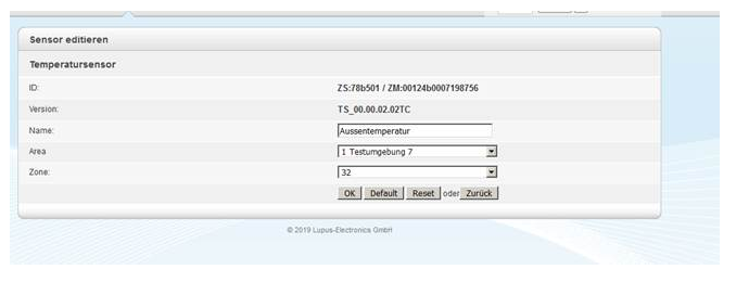

Bei der "Sensorensoftware" sehe ich die unterschiedlichen Versionen der einzelnen Sensoren. Ich habe z.B. auch 5 Temperaturfühler verbaut, welche alle bis auf einen die selbe Version haben.
Nun die Frage. Kann ich und wenn ja wie, die Sensorenfirmware und die Sensorensoftware aktualisieren. Den Button Datei auswählen habe ich ja, aber wo bekommt man die passenden Dateien her?

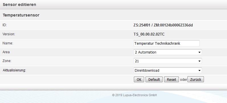

Am besten die Aktualisierungsmethode der Sensoren auf "Direktdownload" umstellen. Dann wird die Firmewaredatei bei einem Update automatisch heruntergeladen.

Komischerweise gibt's den Eintrag bei mir gar nicht :-(
D.h. Aktualisierung fehlt bei mir.

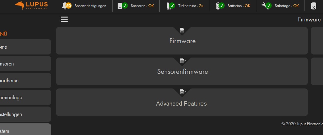

Alles Fake. Die Beta-Firmware wurde nie veröffentlicht!
Hier ein Bild mit selber ZigBee Version auf Firmware 2.19ZA der Zentrale.

Man muss die Funktion "Advanced Features" für die Sensorsteuerung aktivieren, dann hat man auch den zusätzlichen Menüpunkt.

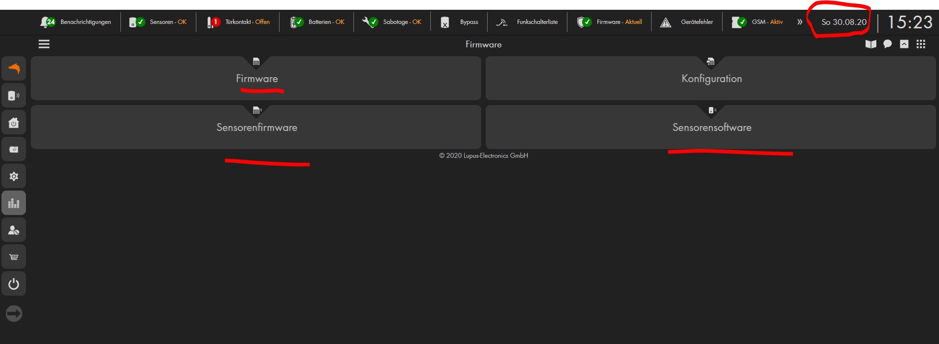

Inmeiner XT2+ gibt es schon immer diesen Menüpunkt nur weiß ich wie auch der Verfasser der Ursprungsfrage nicht woher die Firmware der Sensoren nehmen.
In der Anlage ein Screen von meiner Anlage und ganz sicher nicht manipuliert !

Die Behauptung von Lupus ist schon berechtigt.
Dein Foto zeigt die korrekte Benutzeroberfläche.
Der Troll hat die Option "Advanced Features" sehr liebevoll "gephotoshopped" (siehe Beitrag #14).
Diese Option gibt es definitiv nicht!
Zu erkennen ist der Fake beispielsweise an der Schriftart (vergleiche mal bei Beitrag #14 das kleine a mit der Schriftart von Lupus).
Mir ist schleierhaft, warum irgendwelche Trolle ihre Freizeit mit sowas verplempern. Wenn es lustig wäre, könnte ich das noch verstehen, aber so...

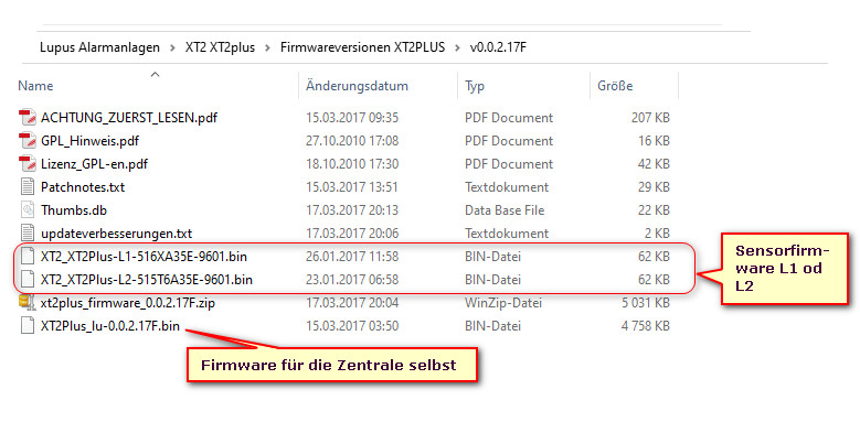

Von Zeit zu Zeit veröffentlicht Lupus bei Bedarf neue Sensorenfirmware Versionen. Sie sind dann ein Teil vom Inhalt der gepackten .zip Dateien und enthalten meist eine neuere, aktuelle Firmware für die Zentrale selbst, zB eine Datei mit dem Namen XT2Plus_lu-0.0.3.2B.bin --> das wäre eine Datei zum Aktualisieren auf (die mittlerweile ältere FW Version!) für die Zentrale selbst.
WENN in der gepackten .zip Datei auch eine Sensorenfirmwaredatei enthalten ist, dann kann diese über den Menüpunkt wie im Beitrag #17 korrekt gezeigt wird, ebenfalls eingespielt werden.
ABER es ist jetzt schon eine ziemlich lange Zeit her, dass eine neuere Firmwaredatei in der .zip enthalten war.
Aufpassen müsst ihr nur das ihr die "richtige" Version benützt!
Bisher waren da immer zwei verschiedene Dateien enthalten, zu Unterscheiden durch L1 oder L2. Ihr müsst jene nehmen die bereits auf eurer Zentrale vorhanden ist.
Wenn also bei euch die Version L1 installiert war, dann ist auch wieder die L1 Variante zu verwenden und über den Menüpunkt Sensorenfirmware einzuspielen, so wie ein Firmwareupdate für die Zentrale selbst.
Soweit ich mich zurückerinnern kann war das letzte Update der Sensorenfirmware Anfang 2017 und hatte die Namen:
XT2_XT2plus-L1-516XA35E-9601.bin oder eben
XT2_XT2plus-L2-516XA35E-9601.bin
Zumindest bei mir gibt es auch bis heute noch die "aktuelle" Sensorenfirmware L (x)-516XA35E und das seit Anfang 2017, bei mir mit dem Datum vom 23.01.2017, nur die Zentralenfirmware selbst war damals vom 15.03.2017. Die Sensorenfirmware dürfte sich seit damals offenbar nicht geändert haben.
