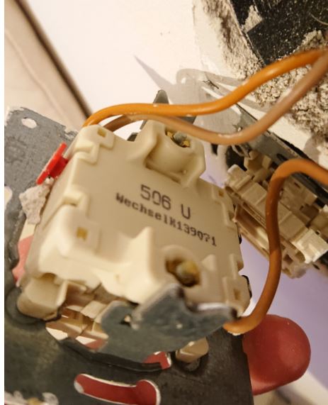

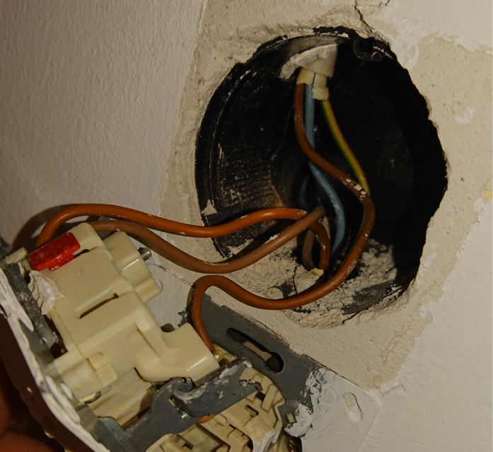

ich hatte eigentlich vor hinter meinem Schalter ein Funkrelais zu setzen.
Aber irendwie bin ich gerade verwirrt Huh
Es handelt sich um einen Jung 506 U
Für mich sieht es so aus als wenn zwei Adern L ankommen und eine Ader an die Lampe weitergeht.
Wie gesagt von unten kommt zwei mal L und nach oben geht einmal L zur Lampe.
Es befindet sich draußen nur eine Lampe und auch gibt es nur einen Schalter um diese zu betätigen.
Anbei zwei Fotos.
Ich hoffe ihr könnt mir ein wenig Licht ins dunkle bringen.
Vielen Dank!

Hallo newbie21,
nur weil da zwei Kabel angeschlossen sind, müssen nicht beide "ankommen".
In diese Dose passt das Relas sowieso nicht rein. Ich rege an, du beauftragst einen Elektriker, dann bist du auf der sicheren Seite.

zuerst einmal bin ich immer der Meinung, dass man die Finger davon lassen sollte, falls man nicht in der Materie steckt.
Ferndiagnosen sind immer etwas schwierig. Am einfachsten ist es die Leitungen mal durchzumessen.
Weiter verstehe ich aktuell die Frage nicht so ganz. Natürlich ist es möglich, dass du zwei mal L und einmal den Lampendraht in der Dose hast?
Grüße
Und da muss ich seagull Recht geben. bei einer flachen Schalterdose hast du eh keine Chance Wink

Was ist denn bei euch eine passende Schalterdose?
Ich empfand ne 60er nicht unbedingt als flach und dachte es müsste passen.

Hey
eine Standard "tiefe"-Schalterdose ist mindestens notwendig.

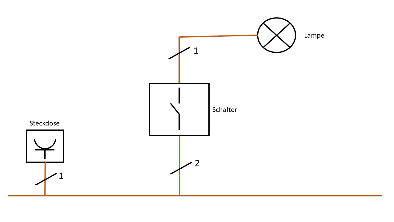

Nur vereinfacht auf die schnelle gezeichnet eine von 1872 Möglichkeiten warum du zwei mal L in der Dose hast. Die Aderangaben beziehen sich jetzt nur auf den L und auch nur der ist eingezeichnet.

Das es L mehrfach in der Dose vorkommt weil es noch zu anderen Punkten wie Steckdosen etc. geht würde mich ja nicht wundern.
Aber was mir unklar ist warum zweimal L am Schalter ankommt und ein Abgang hat wenn es eigentlich keine Wechselschaltung ist!?
Liebe Grüße
02-08-2019, 09:08
RE: Anschlüsse an Kippschalter
Hi
Aus dem Grund wie eingezeichnet, bzw. wie du schon sagtest. Der L ist am Schalter gebrückt und geht zum nächsten Punkt weiter.
Wenn wir gerade nicht aneinander vorbei reden, dann ist das doch der Punkt?
66 ist die "Standard"- tiefe Dose. Je nach Relais wird selbst das eng.
Auf dem Bild oben wirkt es aber eher in Richtung alter 46er Dose.
Bitte lass dir eine EFK kommen, falls du daran Änderungen machen möchtest.
Grüße
