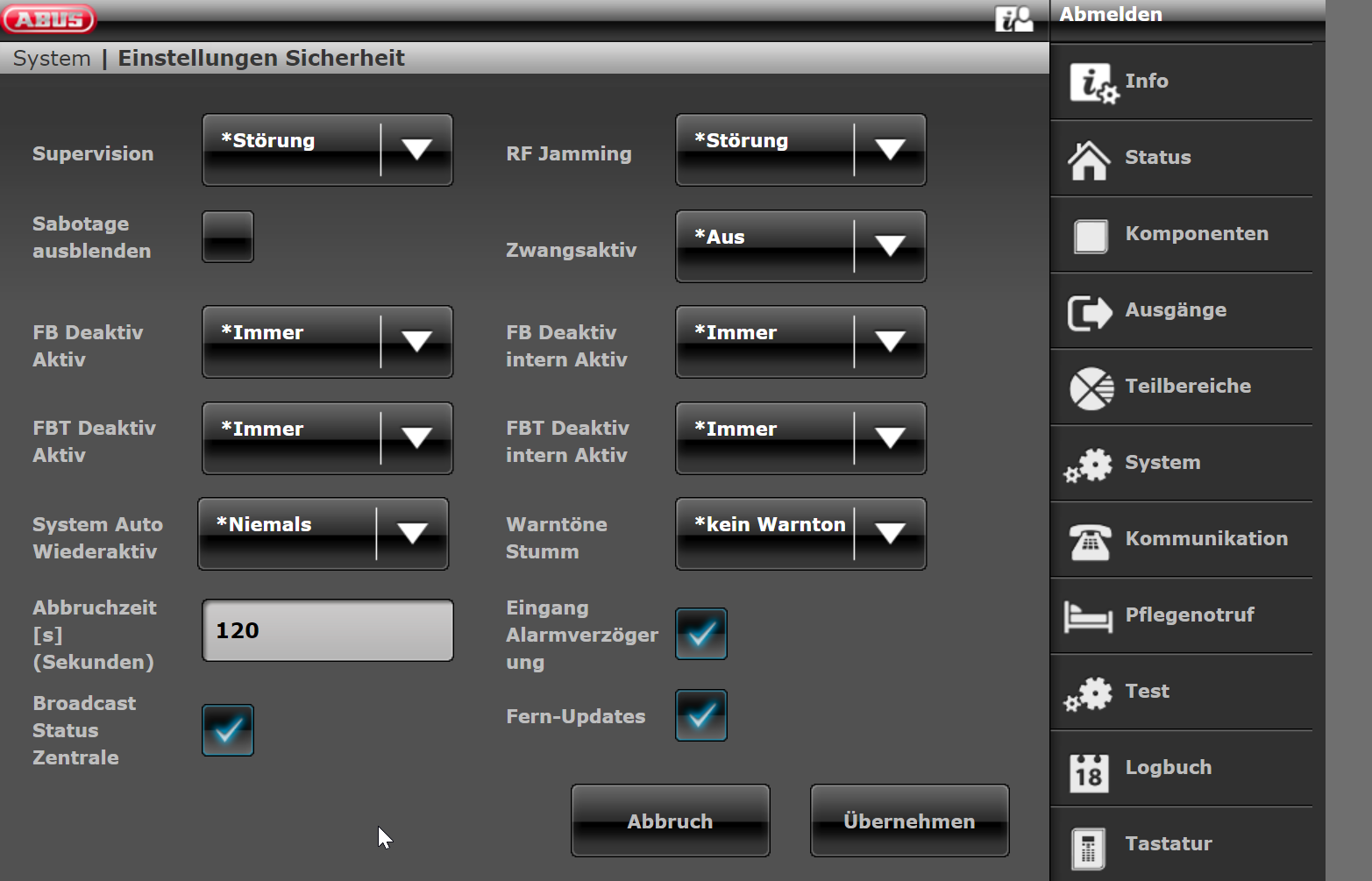

Diese Funktion hab ich auch nicht. (attachment)

Hab 2 Fern-Updates:
Unter Errichter - Einstellungen Sicherheit
und unter Admin User - Konfiguration - Einstellungen Sicherheit
Beide an, dann Neustart Zentrale.
Sobald auch über den Errichtermodus die Funktion „Fern-Update„ freigegeben ist öffnet sich im Errichtermodus ein neues Fenster, über das Sie den „Level 4-Benutzer“ bzw. „Zugangsebene 4-Benutzer“ anlegen.
Dieses Fenster öffnet sich jedoch nicht.

Deaktiviere mal alle Fernupdate Punkte. Dann als Errichter auf System-Einstellungen Sicherheit die Fernupdates wieder aktivieren und speichern. Es sollte sich nun ein entsprechendes Fenster öffnen.
08-08-2019, 16:44
RE: Sw update kein Level4 Benutzer möglich
Hab beide Fern-Updates ausgeschaltet, dann Zentrale neu gestartet.
Im Errichter wieder eingeschaltet. Kein Level4 Menu.
Raus als normaler Nutzer, auch hier dann Fernupdate wieder an. Noch immer kein Level4.
