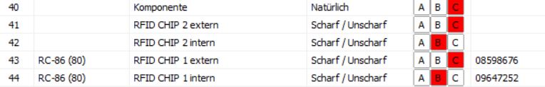

Einen schönen guten Abend,
ich habe einen zweiten Chip ins System eingebracht (*6xxxx41 chip).
Hat auch funktioniert. Allerdings habe ich im Vergleich zum ersten keine Einträge bei Type und Nummer. Komisch. Ich seh da leider keinen Ansatz.
Funktionieren tut das Ding, im Ereignisspeicher steht der Text von den Code.
Wer kann mir bei der 80er noch helfen ?
LG Caro

Hallo Caro,
also RFID Chips werden nicht als Komponente gespeichert/angelegt.
Diese werden über die normale Anmeldeprozedur (mit *6) als Anwender im System registriert.
Unter Codes wie in deinem Bild, siehst du ja deine 2 neuen RFID-Chips.
Die Seriennummer wird da aber nicht angezeigt.
Das was du da unter RC86 als RFID Chip bezeichnest hast, ist die Fernbedienung und
das ist keine RFID-Komponente. Sie basiert auf Funk.
Das die da auftaucht ist richtig (wird ja angelernt mit [∗0] [Errichtercode] und der 1)
nur die Bezeichnung die du vergeben hast ist falsch.
Hast du die RFID Chips unter Position 41 und 42 unter Komponente selber angelegt?
Wenn ja kannst du die da löschen, weil da haben sie keine Funktion.
Nebenbei muss die Position unter Codes und unter Komponente nicht identisch sein.
Ist mir eben aufgefallen.
Die Positionseinträge unter Codes und die unter Komponente sind
vollkommen unabhängig und stehen in keinem Bezug zueinander.
RFID-Chips hält man vor das Bedienteil.
Die Werden wie oben schon erwähnt als Anwender registriert (mit *6).
Deine Fernbedienung RC-86 basiert auf Funk. Die hälst du ja nicht vor das Bedienteil.
Diese wird als Komponente angelernt, daher taucht die auch nur da auf.
Eine RC-86 muss nicht noch unter Codes eingetragen werden.
Gruß Christian
