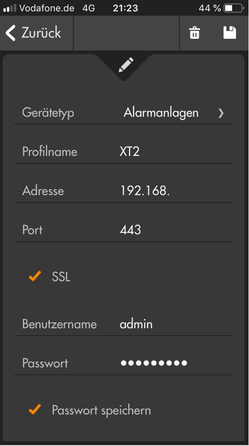

Ich habe mal einen screenshot des App-Profils beigefügt. Verwendest du eine interne IP oder Netzwerkgerätename.fritz.box als Adresse? denke mal mit Port 443 (SSL)?

Die unvollständige Ipadresse 192.168. und dann nichts mehr ist aber schon aufgefallen?

ema.fritz.box
ohne SSL: 80
mit SSL: 443

d.h. eine Netzwerkname für deine XT2 ist "ema"? Hast Du mal versucht, eine interne IP einzutragen statt ema.fritz.box? Hat das funktioniert?
So wie es bei mir aussieht, hab ich auch nichts anders gemacht?!?
@ funkistnichtalles: der Rest war ausgegraut im Screenshot...hab natürlich meine vollst. IP eingetragen
