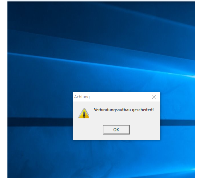

28-10-2019, 20:37
RE: Verbindung zu DLOADX unter Windows10
Hallo Hogend,
Hallo Animal,
danke für eure Ideen.
@ Hogend,
anbei 2 Bilder.
Es sind keine Ausrufezeichen im Geräte-Manager zu sehen, somit sollten die Anschlüsse einwandfrei laufen.
Vor der Treiber Installation von CP210xVCPInstaller_x64 war der Com Anschluß mit einem Ausrufezeichen versehen, deshalb hatte ich mich auf die Suche begeben, nach einem geeigneten Treiber.
Ansonsten läuft der Laptop stabil. Hatte zuvor keine Abstürze, der Laptop ist aber auch erst ~8 Wochen neu aufgesetzt.
In DLOADX ist der selbe Zugangscode Code hinterlegt, beim Starten wird immer die Integra 64 als Standard angezeigt.
Ich lade meine Quelldatei, die ich zuvor mit einem Kodierungsschlüssel vom anderen Laptop Exportiert und im neuen Laptop Importiert hatte. (selber Kodierungsschlüssel)
Nun zeigt mir die Anwendung auch meine Quelldatei an.
In der Kommunikation, sind unter Kennwörter und Rufnummern, die selben Kennwörter eingetragen als wie auch im Bedienteil ausgegeben.
Beim anklicken vom Button "Automatisches Lesen" erfolgt die Meldung "Verbindung gescheitert"
Ich arbeite mit der Version 1.17.003
Ja, der grüne Punkt leuchtet dauerhaft und der COM Anschluss ist auf COM6 gewählt.
