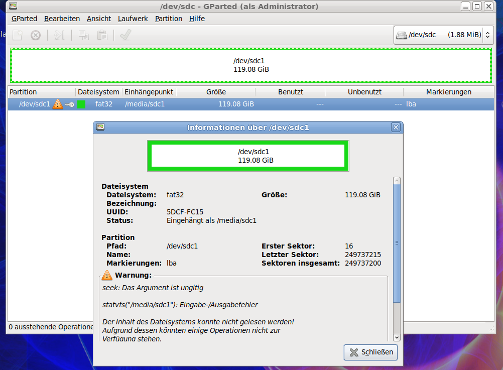

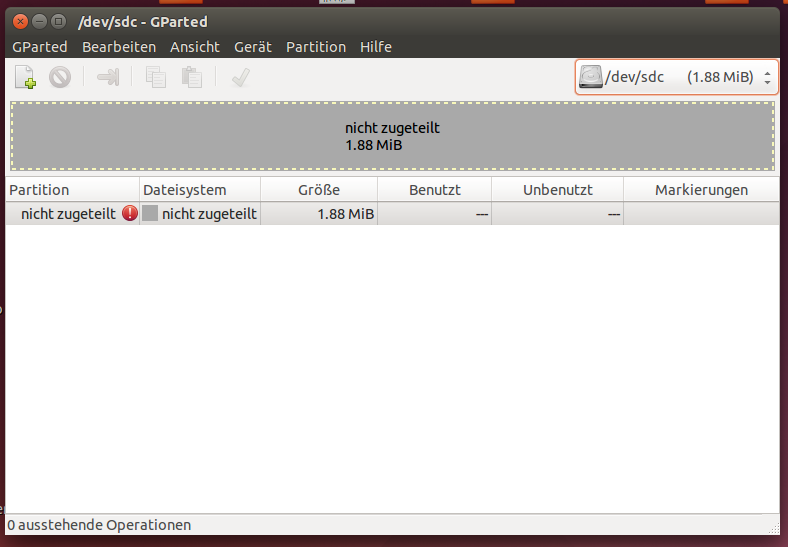

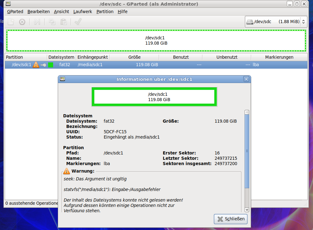

Unter Linux wird die Karte mit 2MB erkannt. Hat aber 128GB.
Der Linux Partitionierer Gparted gibt unter:
- Ubuntu nur 1,88 MiB unbenutzt an
- Knoppix 1,88 MiB aber 119,08GB an
Was ist beim formatieren durch Hikvision passiert?
Wie kann ich die Karte wieder nutzbar machen?

Knoppix scheint zumindest die volle Größe zu erkennen.
Hast du die Partition mal gelöscht bzw. konntest du sie löschen?
Könnte eine korrupte Partition sein im günstigsten Fall.
