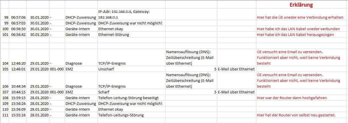

Im Ereignisspeicher steht dann folgendes:
Ich habe auch die befürchtung, das dieser Vodafone Router einfach zu langsam ist. Bis der Router hochgefahren ist, hat die ÜE hat aufgehört die Adressen auszuhandeln.

Also deine Aussagen sind nicht ganz korrekt. Du sagst, es besteht keine Ethernetverbindung, der ESP sagt aber was anderes.
Im ESP hättest du die IP-Adresse nicht verschleiern müssen, die sind nicht geheim und millionenfach weltweit im Einsatz. RFC1918 ist das fachchinesisch dazu. Bei Vodafone-Routern ist es 192.168.0.1 als Default-Gateway und ich tippe mal, dein cxl hat die 192.168.0.8 erhalten. Nix Geheimnisvolles.
Wenn die statische Zuweisung nicht funktioniert, muss ich auf deine Signatur verweisen. Vermutlich hast du die DNS-Server-Einstellungen vergessen. Wundert mich aber auch, dass er bei dir dann eine Störung signalisiert, da laut ESP hast du keine stehende Verbindung bzw. du hast zwei Logeinträge ausgelassen, dennoch würden mir für eine stehende Verbindung mehr Lücken fehlen. Zumindest hätte die Störung um 15:59:15 beendet sein müssen, weil da die analoge Leitung wieder zurück war.
Das cxl scheint aber wirklich nicht mehrfach anzufragen. Ich kenne es von stehenden Verbindungen, dass hier irgendwann die Verbindung zurückgesetzt wird und das ganze Prozedere erneut durchläuft, solange bis die stehende Verbindung wieder steht.

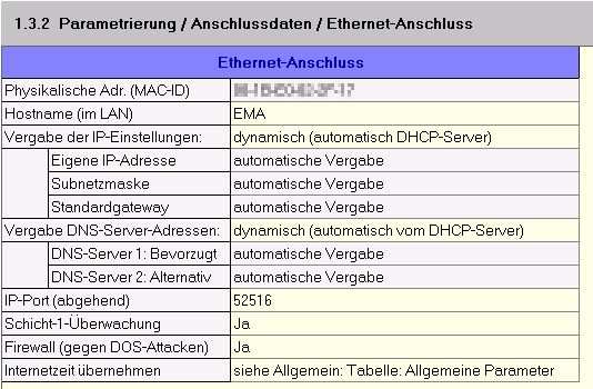

Stell mal den lokalen Port auf "0"

Hast Recht, darauf hab ich gar nicht geachtet. Das ist mal eine dicke Fehlkonfiguration, wenn man mit einem NAT-Router (sprich jeder Heimrouter) arbeitet.

Verstehe ich das richtig?
Den IP-Port (abgehend) statt "52516" auf "0" stellen?
Aber dieser Port ist doch im Router eingestellt.
(08-02-2020 19:05)5624 schrieb:  Also deine Aussagen sind nicht ganz korrekt. Du sagst, es besteht keine Ethernetverbindung, der ESP sagt aber was anderes.
Während dem ESP Eintrag war dynamisch eingestellt. Ich hatte irgendwann auf Statisch umgestellt und probiert.
Als keine Verbindung möglich war, leuchtete die LED auf der CXL Platine nicht, nach trennen und neu Verbinden, leuchtete sie wieder.

Der Port, den du meinst, wird an anderer Stelle konfiguriert und bleibt unverändert. Das was du meinst, steht unter Fernservice.
Es geht nur um den abgehenden Port in dem Bild. Wenn dieser festgelegt ist, werden sämtliche Verbindungen nur über diesen einen Port abgewickelt. Da jedoch manche Verbindungen bis zu etlichen Minuten auf eine Antwort warten, ist dieser Port für die Zeit blockiert und für nichts anderes verwendbar. Wenn man diesen auf 0 stellt, können mehrere Verbindungen zeitgleich aufgebaut werden, weil einfach der nächste genommen wird, wenn ein Port benutzt wird.

Es funzt.Smile
Statische IP
Port auf 0
Ich hatte die Portfreigabe im Router auch nochmal
Gelöscht und neu eingetragen.
Jetzt ist die Verbindung da, nach dem der Router neu gestartet hat.
