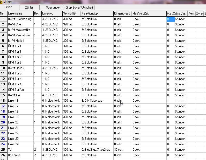

Als Bewegungsmelder sind über die SATEL GREY PLUS im Einsatz. Verdrahtet wurden die als 2EOL(R1=1,1kOhm; R2=1,1kOhm). Den COM habe ich im Bewegungsmelder gebrückt, sodass ich insgesamt nur 3 Adern zur Anlage benötige (NC - 12V - COM)

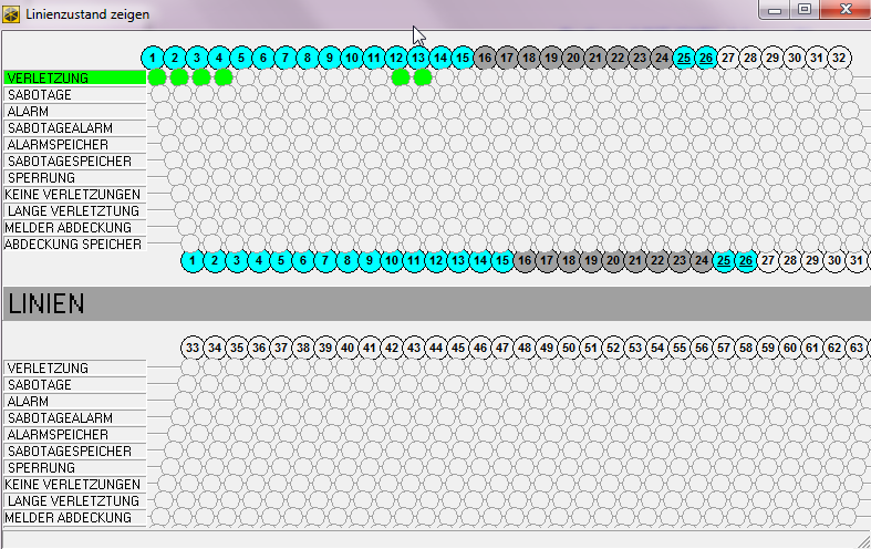

Jetzt allerdings mein Problem: Ich habe die Anlage immer nach und nach fertig gestellt, zuerst alles in der Werkstatt und in meiner Wohnung, dann zum Schluss das Büro. Die Melder in der Werkstatt und daheim verrichten auch zuverlässig Ihren Dienst. Heute habe ich die 4 Bewegungsmelder in den Büros verdrahtet und paramentriert. Ich musste dann leider feststellen, dass alle 4 Bewegungsmelder immer "Verletzt" sind und dementsprechend nicht auslösen, wenn die Alarmanlage scharf geschaltet ist. Montiert habe ich diese nach der Anleitung, also weg vom Fenster und unter keiner warmen Quelle oder Sonneneinstrahlung.
Woran kann das liegen? Ich habe auch schon die Sensibilität in den Meldern heruntergeschraubt. Im Anhang habe ich dazu die Ausschnitte aus dem DLOADX. Linie 14 und 15 sind Öffnungsmelder und waren zu dem Zeitpunkt offen. Allerdings die ersten Linien sind allesamt Bewegungsmelder und da lief keiner in den Büros rum.

Ich kenne Deine Satel nicht, befürchte aber, dass da noch mehr im Argen liegt (Parametrierung?), denn sonst sollte Deine Anlage gar nicht scharf zu schalten sein, wenn irgendwelche Linien (= "verletzte" Bewegungsmelder) noch offen sind. Undecided

die Anlage lief bislang 2 Wochen ohne Probleme (Werkstatt/Zuhause). Heute habe ich die 4 Bewegungsmelder im Büro dazu installiert und nur diese machen Probleme. Die Zwangspriorität ist bei allen Bewegungsmelder ausgeschaltet, die ist nur bei den Öffnungsmelder paramentriert.

Vielen Dank für die Antwort. Ich hab eben noch mal nachgeschaut. Also die Melder sind genau so angeschlossen wie in der Werkstatt und die funktionieren seit 2 Wochen ohne große Probleme. Selbst die Paramentrierung der Melder ist gleich!

Nachdem ich dir Alarmanlage neu aufgesetzt habe, war der Fehler nicht mehr da.
