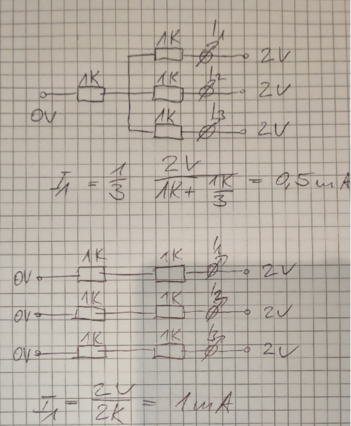

@peteralarm
ob das zweite Schaltbild so funktioniert? Ich würde für jede Linie 2 Widerstände installieren
Wiso sollte das nicht funktionieren? Habe das schon öfter bei Austausch von Zentralen mit Telenot oder UTC Advance gemacht wenn Adern gefehlt haben. Natürlich würde ich normalerweise auch jeder Meldegruppe ein eigenes Adernpaar mit eigenen Widerständen zuordnen, aber wenn es nicht anders möglich ist...

@peteralarm
Ich habe es mir nochmal durch den Kopf gehen lassen...
Anbei mein Ersatzschaltbild, wenn alle drei Fenster offen sind ( Linienspannung 2V, Widerstand 1K).
In oberen Fall würde pro Linie 0,5 mA fließen. Die Anlage würde einen Linienwiderstand von 4k (2V / 0,5mA) messen, im unteren Fall richtige 2K (2V / 1mA).

(16-02-2020 18:50)ottsan schrieb:  @peteralarm
dein Schaltbild ist leider nicht dabei Undecided
aber egal, da ich auf drei Lineneingänge der Zentrale gehe, "sieht" die Zentrale bei jedem offenen Kontakt 2k2.
Da der COM bei den Anlagen immer der gleiche ist, ist es völlig egal, ob du für jede Linie einen eigenen oder für alle drei einen gemeinsamen COM nimmst.
Ich schalte die Widerstände ja nicht parallel auf einen Eingang.
Jede geschlossene Linie sieht den 1k1, welcher von COM kommt.
Wenn ich das in Ermangelung von Adern nicht schon öfter gebaut hätte, würde ich nochmal drüber nachdenken Shy mach am besten mal einen kleinen Versuchsaufbau auf einem Steckbrett, du wirst sehen, es funktioniert. Shy
