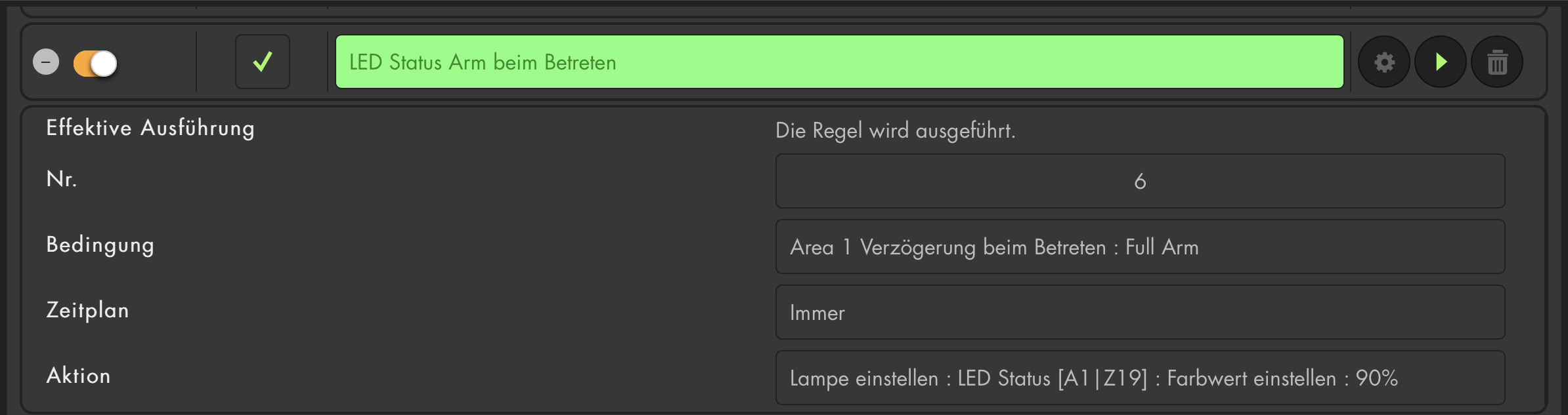

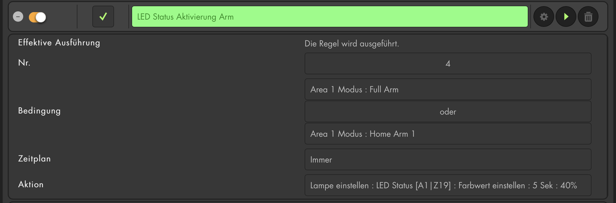

Ja, klar geht das. Ich habe einen HUE Light Strip hinter dem Schuhschrank, welcher direkt neben der Eingangstür steht.
Die eine Regel ist beim Betreten, wenn Scharf geschaltet ist. Die rote Meldung geht automatisch aus, wenn unscharf geschaltet wird.
Die andere Meldung ist nur zur Bestätigung der Scharfschaltung.
