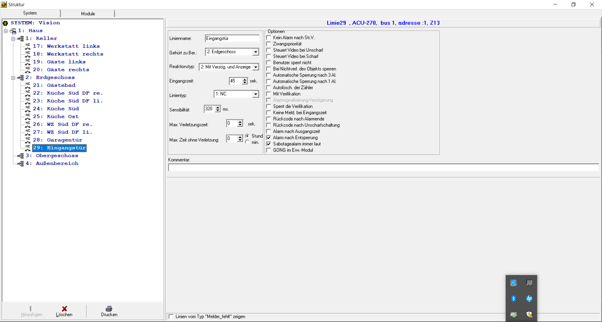

inzwischen ist der Keller und das EG soweit fertig installiert:
- Türen und Fenster haben jeweils einen AXD-200
- Integra 64 mit ACU-220 läuft, inkl. KWRL-2 via ABAX2
Eingangszeit weckt das Display auf und zählt die 45s runter.
Ausgangszeit musste auf die gesamte Partition (Erdgeschoss) gesetzt werden, da sonst das Bedienteil keinen Timer für die verbleibende Zeit angezeigt hat (die Punkte "Eingangszeit signalisieren" und "Ausgangszeit signalisieren" konnten nicht angewählt werden, da deaktiviert, wie auf den Screenshots ersichtlich). Das ist sicher nicht optimal aber funktioniert erst mal.
Soweit, sogut.
Nun hätte ich gern einen Teilscharfmodus bei Anwesenheit, wo das Bedienteil erst eine Weile alarmiert bevor die Sirene losgeht, falls ein Unvorsichtiger doch mal das Fenster öffnet ohne daran zu denken, dass es überwacht ist. Ich hatte es schon mit "intern mit Verzögerung" probiert (wie im Erfahrungsbericht hier im Forum), da hat das Bedienteil aber nicht alarmiert. Habt ihr eine Idee?
Screenshots der Konfiguration habe ich mal angehängt.

Hat jemand eine Idee warum im 4. Screenshot die oberen Optionen nicht wählbar sind (Eingangs- und Ausgangszeit signalisieren)? Damit könnte ich das Hauptproblem vielleicht sonst lösen UndecidedHuh
