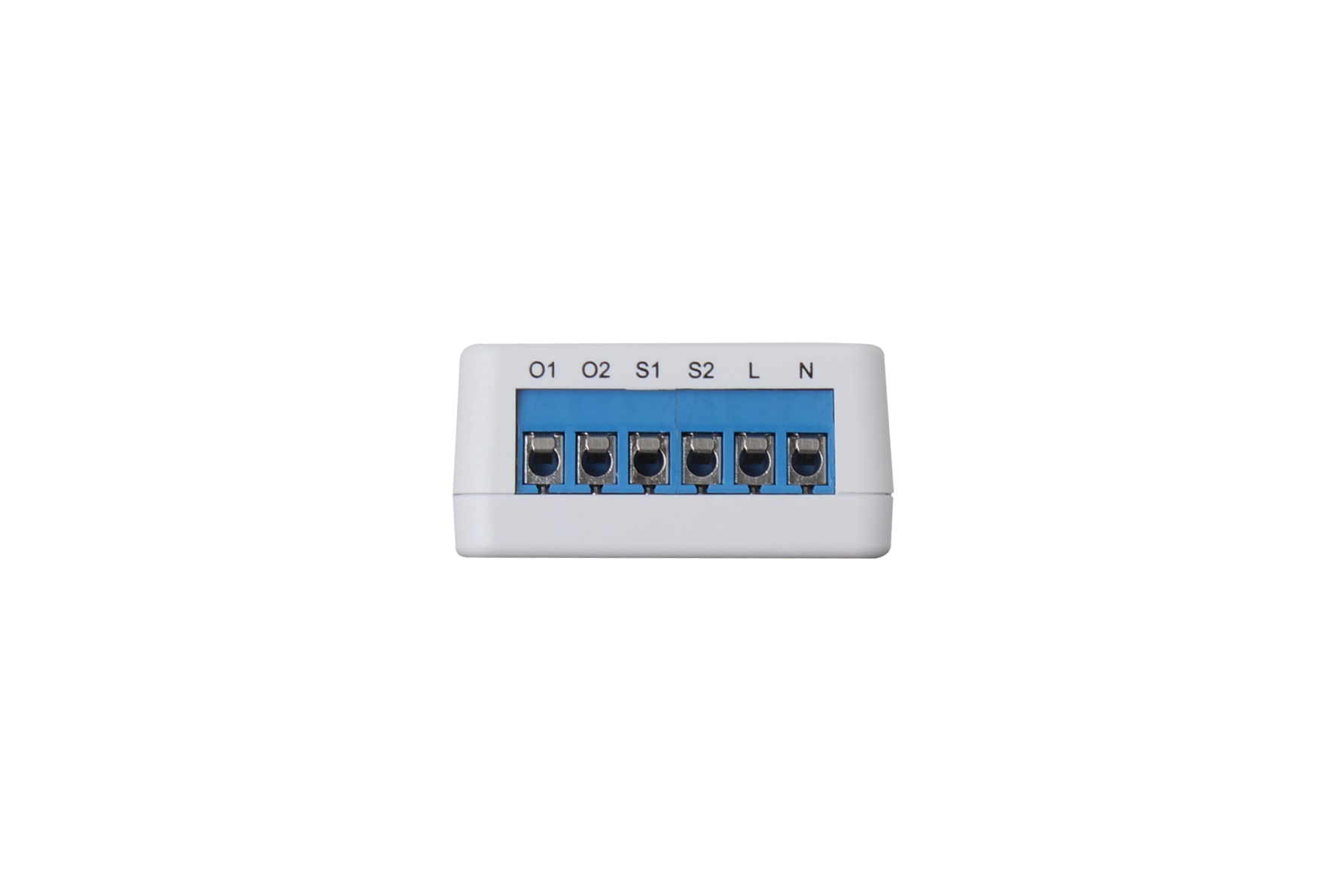

Es geht um das Relais 12126 bzw 12127. Also das 1-Kanal bzw. 2-Kanal-Relais ohne Strommessung.
Man kann ja da den normalen Lichtschalter anschließen, so dass man weiterhin normal schalten kann. Klickt dann bei diesem Schalten auch immer das Relais oder nur bei Funkschaltung? Wie ist das im Gerät gelöst?

Also wenn ich mir in der Doku den Anschlussplan anschaue, dann wird der Schalter zwischen Verbraucher und Relais geschaltet. Dann hätte er mit dem Relais eigentlich gar nichts mehr zu tun. Wenn ich mit dem Relais angeschaltet habe, kann ich dann mit dem "normalen Schalter" aus- und wieder anschalten. Wenn der normale Schalter aber aus ist, kann man mit dem Relais auch nicht wieder anschalten. Für mich macht der Schalter dann aber keinen wirklichen Sinn mehr, aber so lese ich das aus der Doku. Es ist ja auch kein direkter Anschluss dran, um einen Schalter anzuschließen. Habe leider keins zum ausprobieren...
Vielleicht hat ja jemand so ein Teil und kann mal testen und berichten...

Servus bastelheini,
das Relais wird immer als Schlieser zum Schalten der Last genutzt, egal ob per Funk oder via mech. Schalter angesteuert wird (d.h. der mech. Schalter am Eingang S1 bzw S2 ist nicht mehr der Schalter der Last, sondern nur Signalgeber). Man hört immer das leise Klacken des Relais.
Man kann also Funk und den mech. Schalter parallel nutzen. M.E. wird mit Signal-Änderung (toggeln) am Eingang S1/S2 das Realis geschlossen/geöffnet. Das kann dazu führen (bei paralleler Nutzung von Funk und mechan. Schalter), dass z.B. das Licht an ist, wenn der Schalter nach oben oder nach unten gekippt ist...
Hinweis: kein Taster - nur (Kipp-)Schalter --> keine ELTAKO-Funktion/kein Stromstoßschalter. Siehe Handbuch:
"Sie können einen (zwei) externe(n) Schalter(siehe Diagramm) anschließen, um das 1Kanal (bzw. 2Kanal) -Relais an bzw. auszuschalten. Es kann K E I N T a s t e r zur Bedienung des externen Schalters eingesetzt werden!"

Das ist eigentlich auch mein Verständnis, wie es funktionieren sollte. Bei den Unterputzrelais ist das auch so, die habe ich im Einsatz und da gibt es auch einen separaten Anschluss für einen Schalter. Der Schalter gibt quasi einen Impuls an das Relais und man hört es beim Schalten auch klacken.
Die 1/2 Kanal Relais haben aber keinen separaten Anschluss für einen Schalter, siehe Schaltbild...

Hi pamp,
bin mir nicht sicher, was Du meinst... ich sehe einen Schalter im Schaltplan.
Der Eingang für den mech. Schalter heißt "S" im Schaltplan.
Anbei rot umrandet der Schalter (z.B. der bisherige Schalter in der Wand).
Auf dem Relais selbst steht S (12126) oder S1 und S2 (12127).

pamp, die Unterputzrelais und das ein (2) Kanal Relais werden unterschiedlich beschalten.
Unterputzrelais - hier wird der Schalter Potentialfrei, also OHNE Spannung mit dem Unterputzrelais verbunden, dh beide Drähte vom Schalter kommen an die beiden rechten Anschlüsse (meist rot eingefärbt) OHNE Spannung! Dh. so lange der Schalter die beiden rechten Kontakte schliesst schaltet das Relais um. Der Schalter liefert KEINE Spannung an diese beiden Anschlüsse! Er verbindet die beiden lediglich nur. Das Relais schaltet um bei jeder Schalterbewegung, somit kann bei der "Einschaltung" der Schalter oben stehen, aber auch unten, je nachdem welche Stellung das Relais vor der Schalterbetätigung hatte.
1 (2) Kanalrelais - hier schaltet der Schalter direkt Spannung zur Steuerung, dh. es wird nur ein Draht vom Schalter zum Relais geführt und dieser Schalter muss eine Spannung zwischen 24V bis 230V Wechselstrom zum Relais schalten. Das bedeutet, der Schalter hat an einem Anschluss Spannung anliegen zwischen 24V - 230V Wechselspannung, das andere Ende schaltet diese Spannung an den Eingang "S" am Relais. Sie dient aber nur als Steuerspannung! Denn erst der Anschluss "O" am Relais schaltet eine Spannung an den angeschlossenen Verbraucher und nicht der Schalter selbst.
Kurz:
Unterputzrelais = BEIDE Schalterdrähte werden OHNE Spannung einfach zum Verbinden geschlossen/geöffnet an den beiden rechten Anschlüssen.
Kanalrelais = EIN Schalterdraht schaltet Spannung zum Anschluss "S" zum steuern/schalten vom Relais.
Beide Schalter dienen also nur zum Steuern der beiden Relais, nur die Relais selbst schalten die Spannung dann zum Verbraucher.
