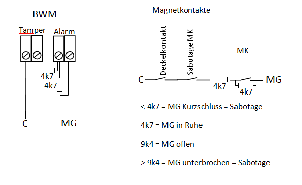

Hi lemmi,
So würde ich das verdrahten. Ich kenne jetzt die ABUS Anlagen (sind für mich keine erst zu nehmenden Einbruchmeldeanlagen) nicht so gut, jedoch sollten auch diese die Möglichkeit einer Dualen Meldelinien Verdrahtung haben. Damit hast du die Möglichkeit bei einer Sabotageauslösung sofort zu sehen, welche Linie Sabotagealarm ausgelöst hat. Wenn alle Sabos zusammen auf eine Sabotagelinie verdrahtet werden, beginnt bei einer Sabo Auslösung das große Suchen, wo es herkommt.
Der Deckelkontakt in meiner Zeichnung ist der Sabotagekontakt des Verteilers, wenn du den nicht hast, einfach weglassen. Die Widerstandswerte musst du an ABUS anpassen.

Bei "normaler" Verdrahtung, also wo die Öffnerkontakte direkt ohne Widerstände an die Zoneneingänge der Zentrale geschalten werden, müssen bei der MX alle Sabotagekontakte sämtlicher Melder in Reihe geschaltet und gemeinsam an die Anschlüsse COM A/T(Sabotageeingang) geschaltet werden(globale Sabotage). Sollte dann ein Sabotagealarm stattfinden, ist es aufwendiger festzustellen, welcher Melder den Sabotagealarm gemeldet hat weil eben alle in Reihe hängen.
Dieses Problem umgeht man, wenn man die Melder mit Widerständen(nach DEOL) verdrahtet. Durch die verschiedenen Widerstandswerte, die sich dann pro Zone bei Alarm und Sabotage ergeben, kann die Zentrale sofort wissen, an welcher Zone der Sabotagealarm anliegt.
