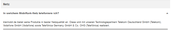

Ausserdem, bist du sicher dass du im D1 Telekom Netz bist? Nach der Info von der Klarmobil Seite kann das alles mögliche sein Huh
Nach der Info, verbindet sich Klarmobil mit dem Netz, wo es gerade Empfang hat und du kannst nicht wissen, ob ein Mobilfunkanbieter in diesem Bereich etwas am Ausbau verändert hat.
Ich möchte nicht anzweifeln, das es mehr als 2 Jahre funktioniert hat. Das Netz kann sich jedoch verändert haben.
