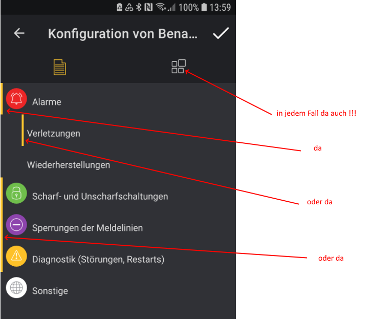

also grundsätzlich funktioniert auch Huawei, sonst hätten sich schon einige meiner Kunden beschwert Wink
Ist in den Benachrichtigungen die Meldungsart (Alarm, Störung, Scharf, wasauchimmer) UND die Bereiche aktiviert? Es nutzt nichts, wenn man die Meldungen anhakt, aber keine Bereiche dazu aktiviert. Bei beiden muss der gelbe Balken davor sein Wink

RE: Alarmmeldung auf Huawei funktioniert nicht
Sag ich doch...
Ich bekomme auch von verschiedenen Anwendungen Push Nachrichten auf meinem Huawei, ohne Probleme
