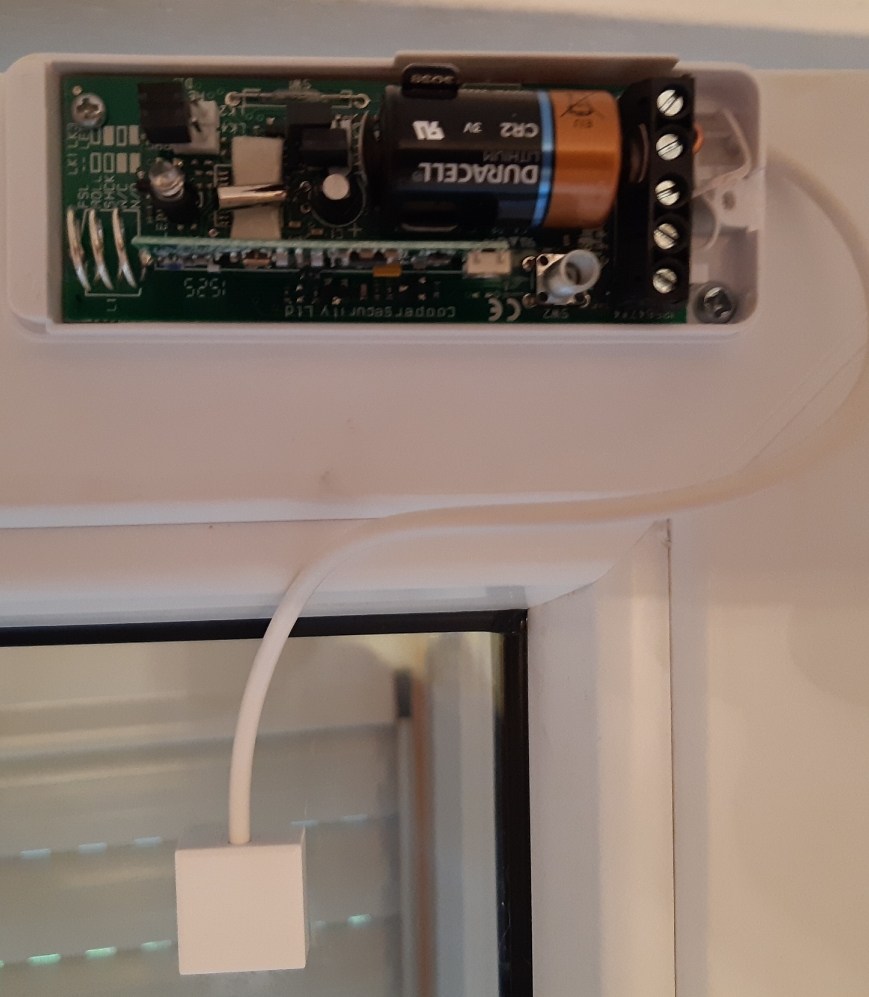

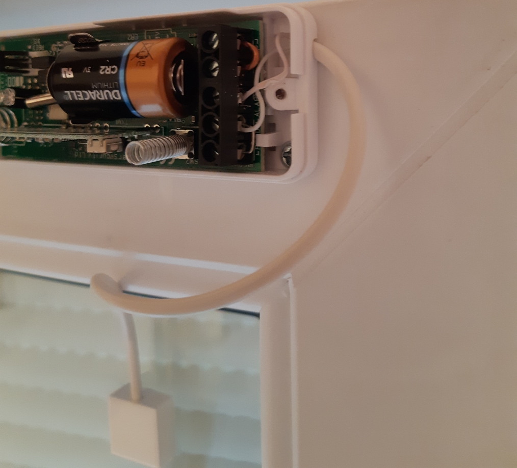

Habe mittlerweile die Glasbruchmelder an die Funkmelder angeschlossen. Danke an megagramm für die Infos Smile
meine Vorgehensweise:
1) Glasbruchmelder an Funkmelder anschließen ( Konfiguration siehe Fotos)
2) Glasbruchmelder in separate Zone 2 eingelernt, Typ Normal aktiv; Zone 2 kann man dauerhaft auf aktiv stellen
zum Abschluss jeden Glasbruchmelder mit dem "Münztest" auf Funktion überprüft
