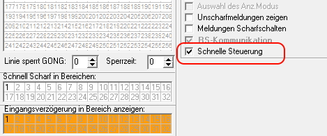

wenn du die Maske "ohne Autorisierung" aktiv hast und im Bedienteil schnelle Steuerung freigegeben hast
ist die Schaltfunktion "Output Control" das simpelste, du kannst aber auch "Single" oder "Double" nehmen und dort im Makro direkt ein-/um-/ausschalten hinterlegen. da musst du nichts mehr bestätigen. Es gibt dutzende andere Möglichkeiten, aber alle mit "wenn und aber". Satel Videotutorials: https://www.youtube.com/c/aslademcogmbh |
07-11-2020, 10:16
RE: Schalten von Ausgängen ohne Autorisierung
vielen Dank. Die fehlenden Einstellung war "schnelle Steuerung". Jetzt kann ich die unkritischen Ausgängen ohne Kennwort schalten. Für die Scharf- und Unscharfschaltung wird trotzdem ein Kennwort benötigt. Genau so wollte ich es haben! Vielen Dank! |
