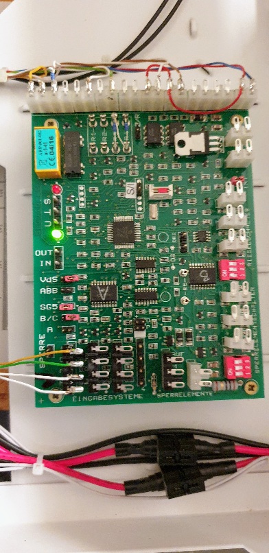

Ich hab mir vor ein paar Tagen eine gebrauchte SPC 5350 angeschafft um damit im Verlauf eine alte DOM Stg zu ersetzen. Nun hab ich die Anlage erstmal auf dem Tisch liegen, ein Bedienfeld angeschlossen und mittels Crossover kabel mit einem Laptop verbunden, resettet ,mich eingeloggt die aktuelle Firmware eingespielt. Die Anlage hat die Hauptplatine, ein Erweiterungsmodul, das PSU Modul und ein gsm Modul. Es befindet sich aber noch ein weiteres Modul in der Anlage bei dem ich nicht weiß wofür dies da ist. Prinzipiell benötigt ich dieses nicht. Würde es aber ungern ausbauen und entsorgen falls ich es doch sinnvoll nutzen könnte. Nach Querlesen des Forums: Das Ganze ist ein Hobby-Projekt. Bild des Moduls anbei |

Das ist eine SE255 von Seccor. Damit konnte man die Seccor-Beschläge zum Scharf- und Unscharfschalten einer EMA nutzen. Hat man so vor 20 Jahren bevorzugt eingesetzt.
Gibt es heute auch noch, wird von Abus vertrieben, ist aber nicht mehr gefragt. Heute nutzt man kontaktlose Verfahren. Für die SPC gibt es da entsprechende Bedienteile mit Leser und auch Türmodule. |

Vielen Dank für die superschnelle Antwort.
Zu dem Modul gibt es ja detaillierte Unterlagen im Zusammenspiel mit ABB EMZ Werd ich dann erstmal weglassen und vielleicht aber warscheinlich nicht später verwenden. |
