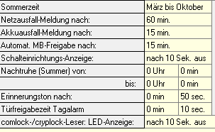

Heyho,
vielleicht bin ich Blind, aber wie kann ich beim Cryplock Leser den Summer ausschalten? Ich bin echt alles in der Parametrierung durchgegangen aber muss es irgendwie übersehen Big Grin
Oder ist das "Summer aus" ? Denn der Summer vom BT800 soll nicht ausgeschaltet sein.
Danke euch schon mal!

Wo ist der denn angeschlossen? Direkt an der Zentrale? Dann unter 2.3.4 Paramentrierung/Master/Ausgänge > Reader/SU
Am Comlock410, dann unter 2.5.4
04-12-2020, 15:12
RE: Cryplock-Leser Summer ausschalten
Genau das habe ich gesucht! Hat geklappt!
Danke dir und ein schönes Wochenende!
