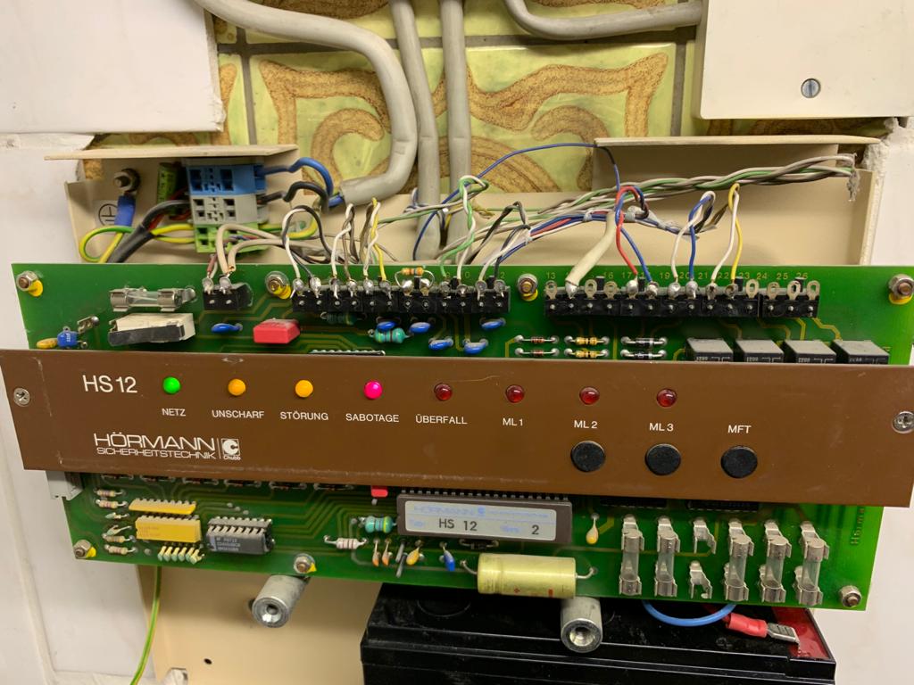

Ein Bekannter hat in seinem EFH eine Hörmann HS 12, aber leider keine Anleitung mehr. Da alle Anschlüsse leider mit Zahlen beschriftet sind, gestaltet sich die Fehlersuche ohne Anleitung schwierig.

Könntest Du mal ein Bild von der geöffneten Zentrale schicken, ggfls. hätte ich noch was passendes Huh

Habe gerade das Foto gesehen.....
Alsooooo:
Ab Pin 5 bis 12 sind die Linien, wobei 7/8 die Überfalllinie ist. Welcher Eingang was ist, siehst Du, wenn du einfach mal den jeweiligen Stecker abziehst und guckst, welche LED angeht.
1/2 müsste der Schlüsselschalter sein. Das war bei der HS 4 nur 10kOhm unscharf, Brücke/offen war scharf. Musst Du mal messen.
3/4 wäre dann die Sabo. (oder umgekehrt)
17/18 müssten die 12V-Versorgung der Bewegungsmelder/Wählgerät etc. sein.
19/20 Blitzleuchte; 21/22 Sirene

Hallo ToWo aktuell steht Störung und Sabo an
Der Tip von Martina war Gold richtig Hörmann in Stade hat mir die Anleitung gemailt. Sehr netter Kontakt und echt zügig . also Daumen nach oben.
vielen Dank für eure Hilfe. da ich nun die Anleitung habe sehe ich mein Problem erst einmal als geklärt an. Der Rest ergibt sich dann bei der Suche.

PS: Die Sabo kann übrigens schon durch den Deckelkontakt ausgelöst worden sein (bissl nachbiegen). Und die Störung durch einen defekten Akku.
