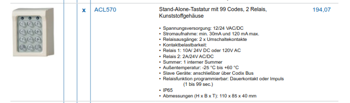

Am einfachsten wird das mit seperaten Code Tastaturen gehen. Hier mal angehängt ein Auszug aus dem UTC Katalog. Habe die Teile schon des Öfteren verbaut, funktionieren ganz einfach.
Falls das etwas wäre kannst du einen Preis gerne anfragen.
