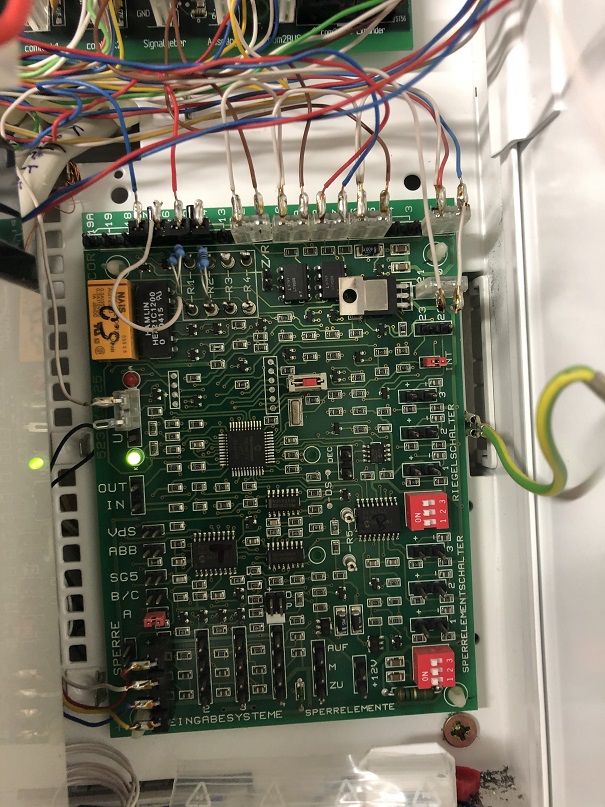

ich habe beim Kunden in einer Complex 400 eine Platine gefunden, die ich nicht kenne. (siehe Bild)
Bei ihm ist ein motorisches Türschloss verbaut, vielleicht hat es damit zu tun?
Für Hinweise wäre ich dankbar. Die Anlage ist schon etwas älter.
Gruß DOK

SE255 von Seccor, also die AWE für die Scharf-Unscharf-Schaltung über die Seccorbeschläge.
Die Complex muss dann aber wirklich älter sein, Firmwarestand 4 und niedriger würde ich jetzt tippen.

Danke für die schnelle Information.
Ja, du hast Recht mit der Seccor und die Firmware ist 05.

Wird aktuell von Abus vertrieben , Pläne und Anleitung gibt es dort auch noch Wink
