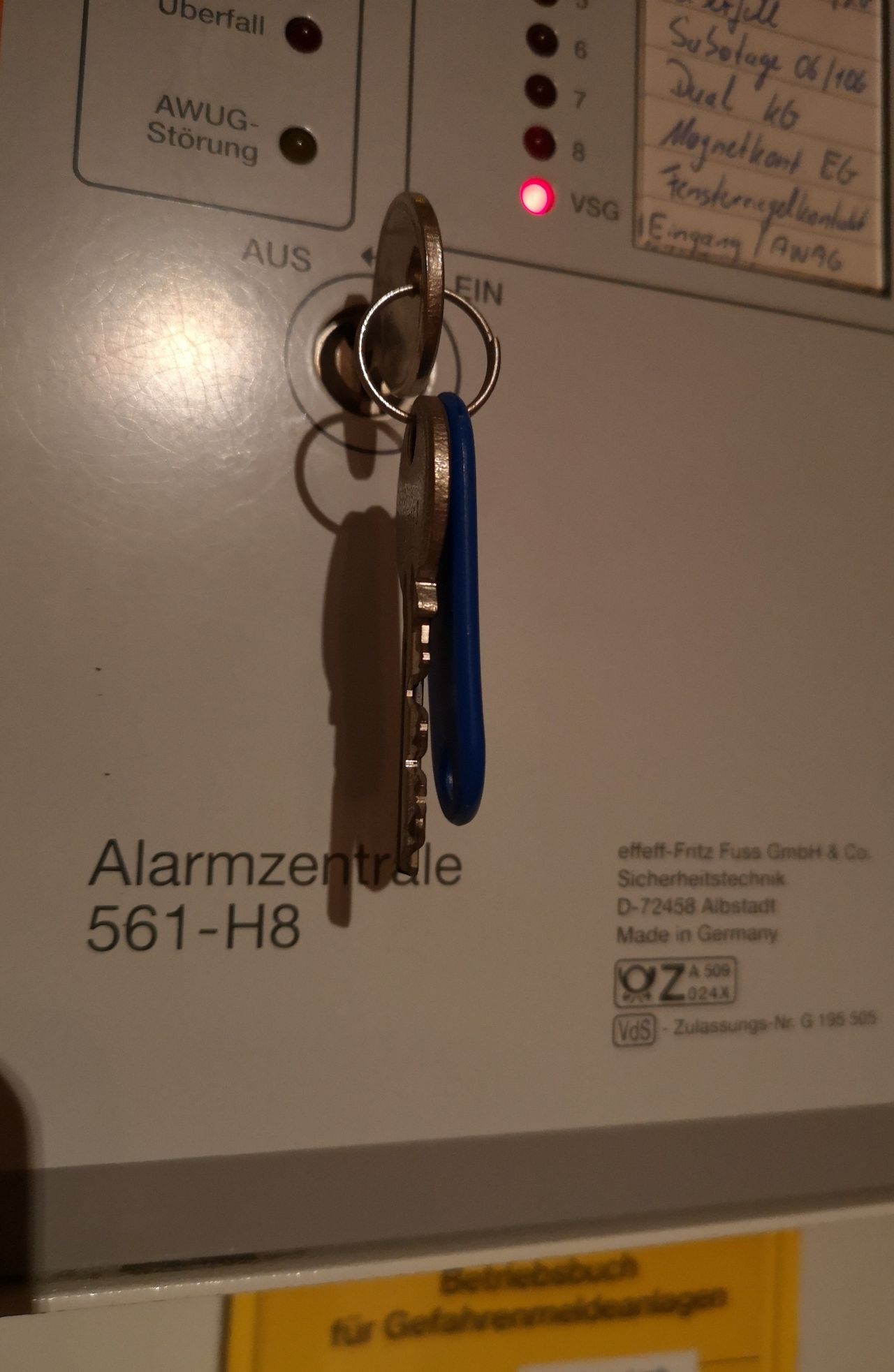

Hallo ihr lieben,
vielleicht könnt ihr mir ja weiterhelfen. Wir haben vor kurzem ein Haus mit einer fest verbauten Alarmanlage gekauft. Das Teil soll rausfliegen, da sich keiner damit auskennt und wir es auch nicht brauchen. Leider macht Es die Bude, deren Serviceaufkleber an der Anlage klebt Unglaublich schwierig dort einen Termin zur Demontage zu machen. Termin telefonisch geht nicht, nur per Mail und auf die melden die sich sicherheitshalber nicht. Der Vorbesitzer hat auch keine Ahnung von dem Teil und einen Schlüssel um den Kasten zu öffnen besitze ich auch nicht. Ich spiele mit dem Gedanken das Teil da selber runterzukloppen , (der Polizei würde ich vorher selbstverständlich Bescheid geben) nur hab ich davon halt überhaupt keine Ahnung. Ist das tendenziell möglich? Wenn ja, was muss ich machen? Falls nicht, kennt wer einen guten Betrieb im Bereich Warendorf der so etwas kann? Ein Bild der Anlage hab ich auch mal hochgeladen. Wäre klasse, wenn ihr mir da helfen könntet.

Das ist eine Honeywell 561-H8 (war mal ein richtig gutes Teil). Falls Du die tatsächlich demontieren möchtest, was ich mir noch mal überlegen würde, dann fang mit der Außensirene an, um die Nachbarn nur kurzweilig zu Nerven. Über die Zentrale gehen, ohne einen Alarm auszugeben, ist trotz Störungsanzeige nicht möglich. Nächste Frage: Wird denn noch ein Wachdienst bezahlt? Falls nein, dann kommt da auch nichts mehr an und somit kannst Du das Thema vernachlässigen.

@ssb-security: Es ist eine 561-MB8, keine H8. Die H8 hat kein Display.

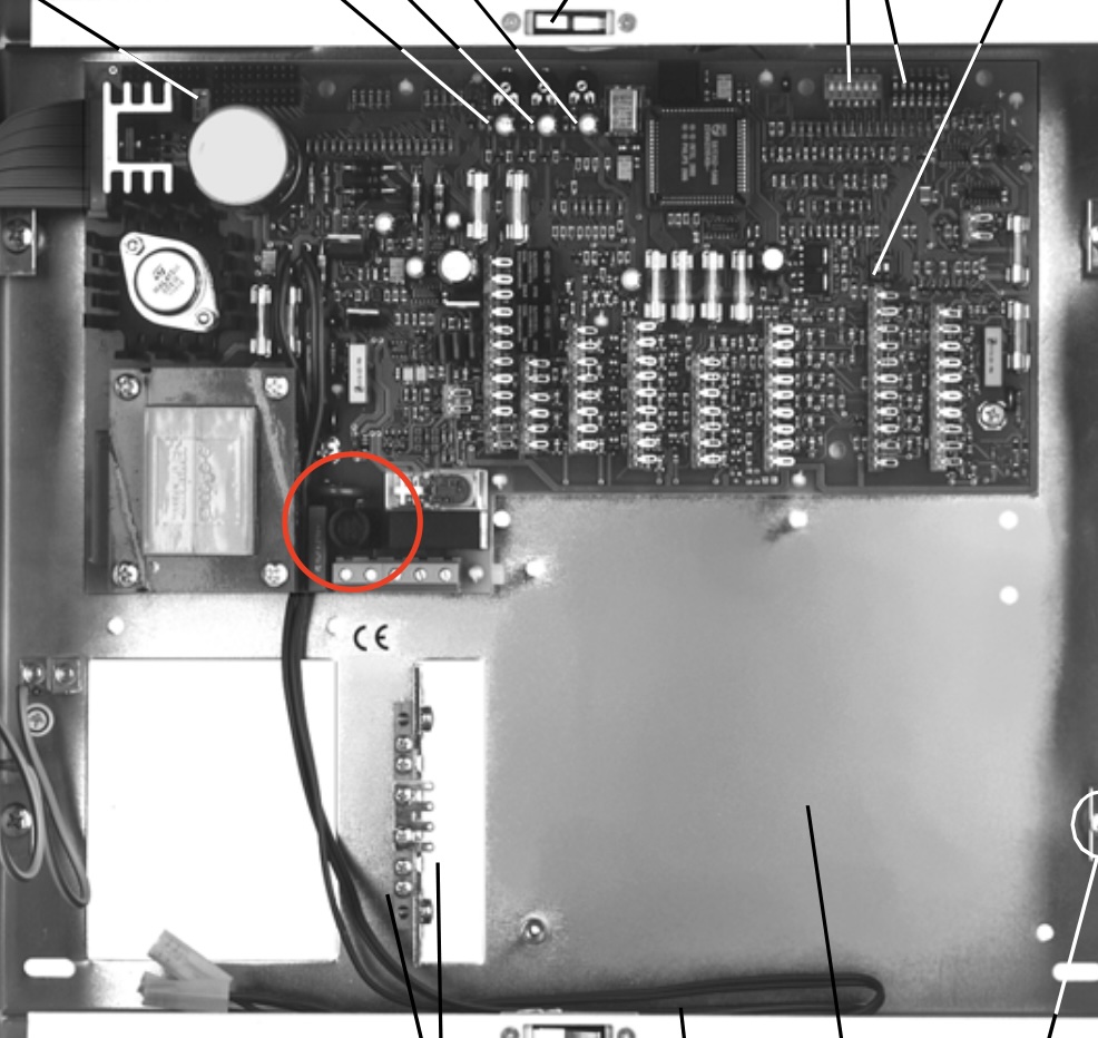

Wenn du die Anlage öffnest, siehst du etwa das, was auf dem Bild ist. Evtl. musst du vorher den Akku verschieben/entfernen.
Auf dem Bild ist die Position der Sicherung eingetragen. Mit einem Schlitzschraubendreher den Halter leicht reindrücken, drehen, dann kannst du diesen herausziehen und legst ihn einfach unten auf dem Boden der Zentrale ab.

Sobald die Box auf war, gab es ordentlich Krach, diesen konnte ich Dank des steckenden Schlüssels schnell wieder abstellen. Danach die Akkus abgelöst und die Sicherung mit einem Schlitzschraubenzieher rausgedreht. Das Ganze hat keine 2 Minuten gedauert.
