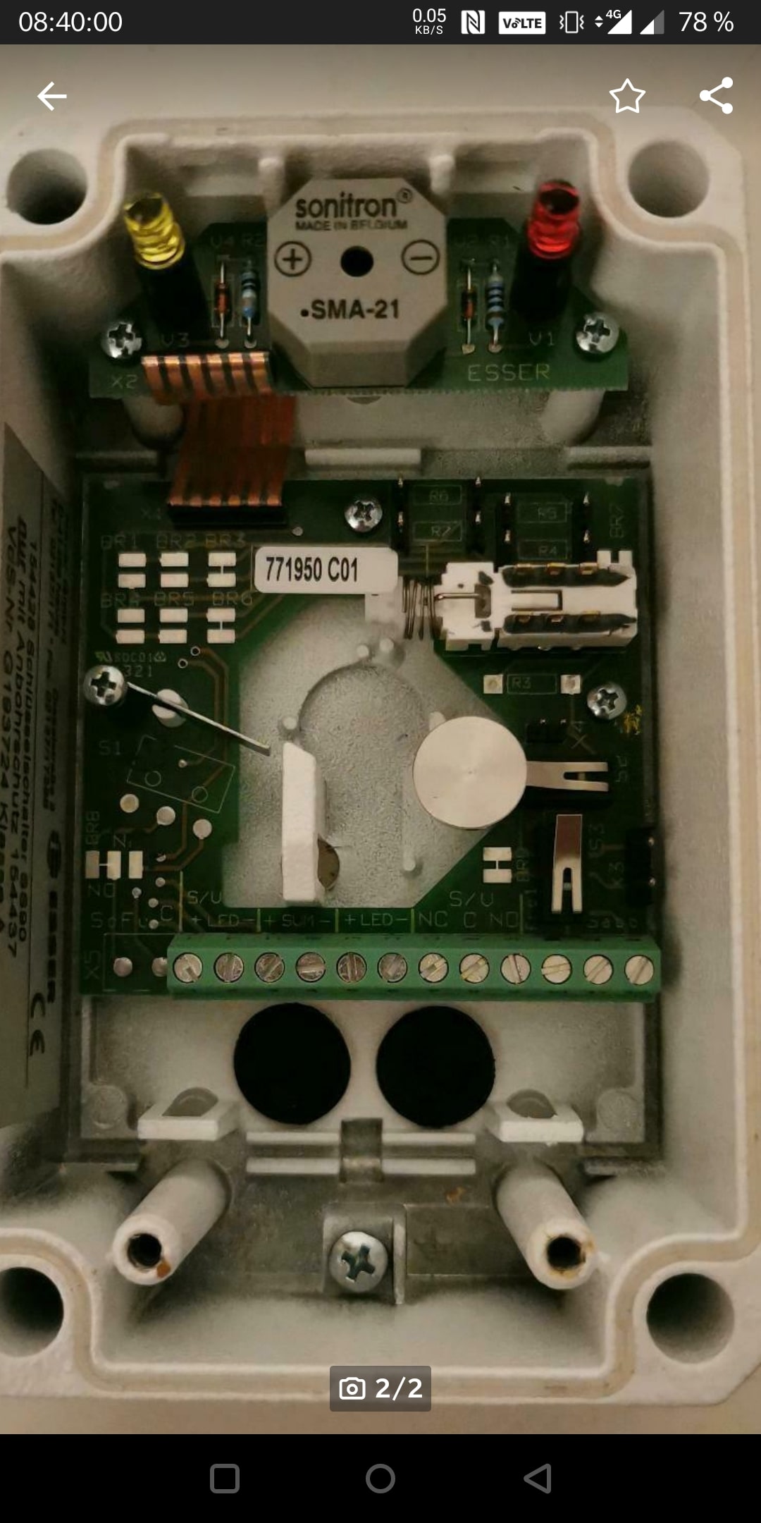

Hallo zusammen..
Habe ein kleines Problem mit dem Schlüsseltaster Ss90 an meiner Terxon S. Ich bekomme die LEDs einfach nicht zum leuchten. OP1 bzw OP2 sind programmiert, und auch entsprechend auf dem Taster eingespeist.
Wenn ich die Anlage jetzt aber aktiviere, passiert bis auf die Aktivierung leider gar nichts, sprich die LED rot bleibt leider aus. Am vorherigen Taster hat das alles ohne Probleme geklappt.
Habe ich einen Denkfehler? Ist es zu wenig Strom der aus dem Ausgängen kommt? Hat jemand ne Idee?

Frage: Muss die dauerhafte Statusmeldung nicht erst über Dippschalter 2 = on aktiviert werden? siehe hier

An dieser Stelle fehlt bei mir leider die Schalterreihe. Im Anhang ein Bild des Innenlebens

plus minus vertauscht? Kommt überhaupt Strom an?

Läuft die Anlage nicht auf DC? Ganz ohne Strom wäre die Aktivierung nicht möglich, denn diese scheint ja zu funktionieren. Wenn die Dipp-Schalter bei dieser Ausführung fehlen, lassen die sich auch nicht gesondert an- und abschalten. Da würde ich fast auf einen LED-Defekt tippen.

Schliess mal testhalber +12V an Anschluss 1 und Anschluss 5 an und 0V an Anschluss 2 und Anschluss 6.
Leuten dann beide LEDs?
Wenn ja dann die beiden 0V entfernen und stattdessen die Transistorausgänge anschließen.
Leuchten die LEDs dann beim Aktivieren oder Deaktivieren?

Also vorab schon mal vielen Dank für die vielen Anregungen. Aktivierung funktioniert, ohne Probleme. Ob Strom ankommt muss ich tatsächlich nach der Arbeit in Erfahrung bringen. Sicherung ist aber definitiv in Ordnung, sonst könnte ich den Prog. -Modus ja nicht mehr verlassen.
Ich melde mich später mit den Ergebnissen zu Spannung. Der ST ist brandneu. Sollte tatsächlich die LED defekt sein, werde ich ihn auf Garantie umtauschen.

Also ich habe es mit dem Multimeter undvetwsd Geduld tatsächlich geschafft. Die LED's leuchten.
Ich danke für die hervorragenden Vorschläge Smile
