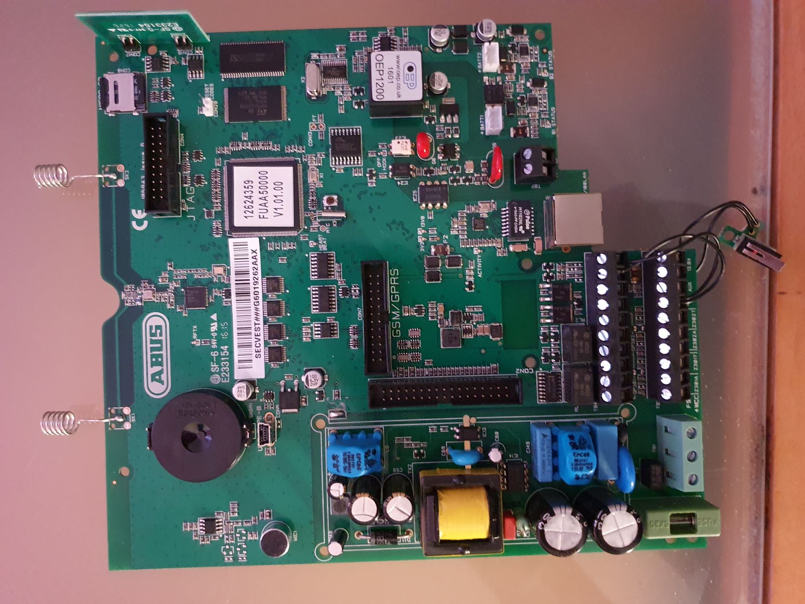

ich habe eine ABUS 2Way FUAA50000 in der offenen Variante. Das bedeutet es können die alten Melder genutzt werden.
Die Anlage lief seit 2017 ohne Probleme. Jetzt ist ein AC Fehler aufgetreten.
Die Anlage läuft wenn man den internen Akku aufgeladen hat ohne Probleme aber aber an der normalen 240V Wechselspannung läuft nichts.
Eine provisorische Einspeisung 13,8V über ein Labornetzteil hat auch nicht zum Erfolg geführt. Hier werden 2,5A gezogen und das Netzteil regelt ab.
Aus meiner Sicht muss der Fehler am auf der Platine integrierten Schaltnetzteil liegen. Aber hier sieht man auf den ersten Blick keine Schwachstellen.
Hat einer von euch eine Idee welches Bauteil def. sein könnte?
Vermutlich sind die def. Bauteile gar nicht mal so teuer und das Löten bekomme ich hin.
Gruß Andreas

.....da hilft nur messen....Dodgy

Sagen wir mal so, wenn ich durch anschauen ein defektes Netzteil erkennen will, muss das Teil schon ziemlich gequalmt haben.

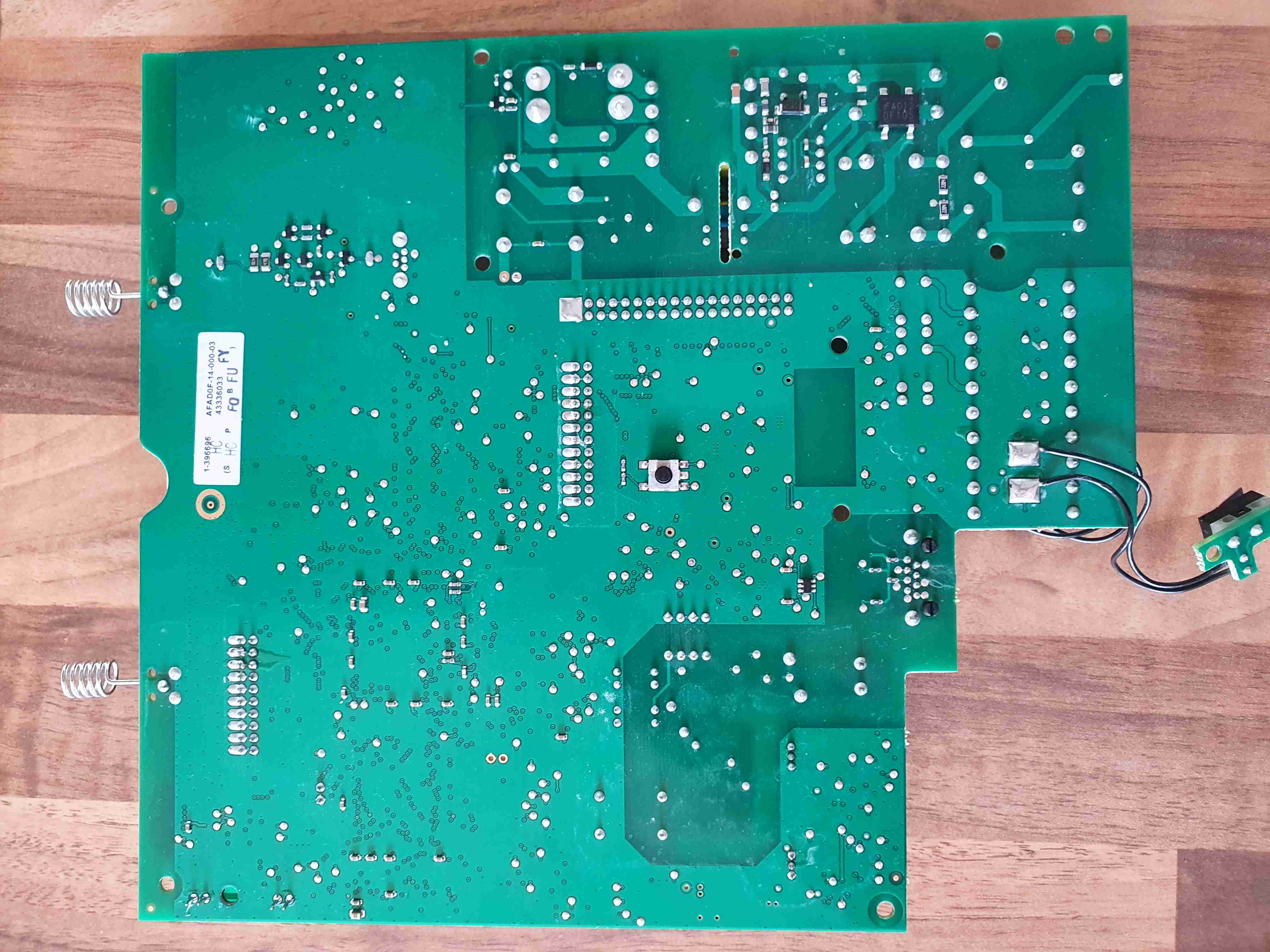

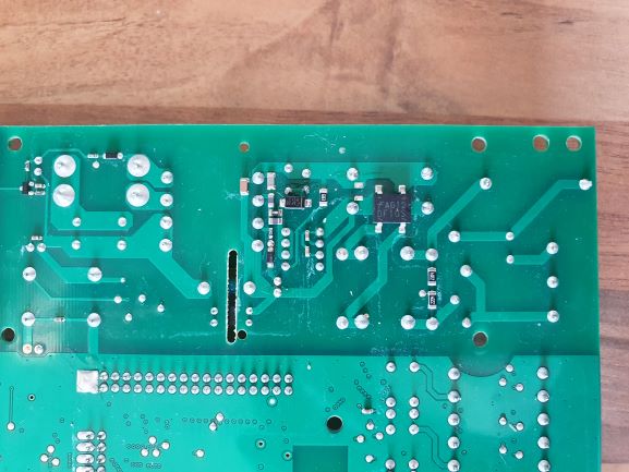

sieht man was an der Platinenunterseite ?
Das Interessante an der ganzen Geschichte ist, dass ich eine Austauschplatine gesehen habe, die ein verändertes Layout hat. Ergo ist da ein Problem erkannt aber blos nicht kommuniziert worden.
Die Austauschplatine der offenen Version kostet 350 Euro.
Ich tippe auf als erstes auf die beiden großen Kondensatoren, da ich die auch schon defekt gesehen habe.
Die Herausforderung bei dem Tausch ist die Doppelseitige Platine und Erfahrung beim Löten.

Die Rückseite sieht auch unauffällig aus.
Wenn es keine weiteren Tipps gibt... werde ich es mal mit den Kondensatoren probieren.
Danke Andreas

Sehr oft stirbt in Schaltnetzteilen das kleine IC, welches die "Rückmeldung" der Ausgangsspannung an den Schwingkreis im Eingang macht. Um Fehler in einem Schaltnetzteil zu finden, benötigst du 3 Dinge:
1. ein gutes Multimeter
2. einen Oszi
3. Ahnung von dem, was du da machst.
Wenn eines davon fehlt ist es meist Glückssache, wenn es wieder funktioniert.
Und ja, 350€ sind definitiv zu viel für eine komplette Abus Anlage.
