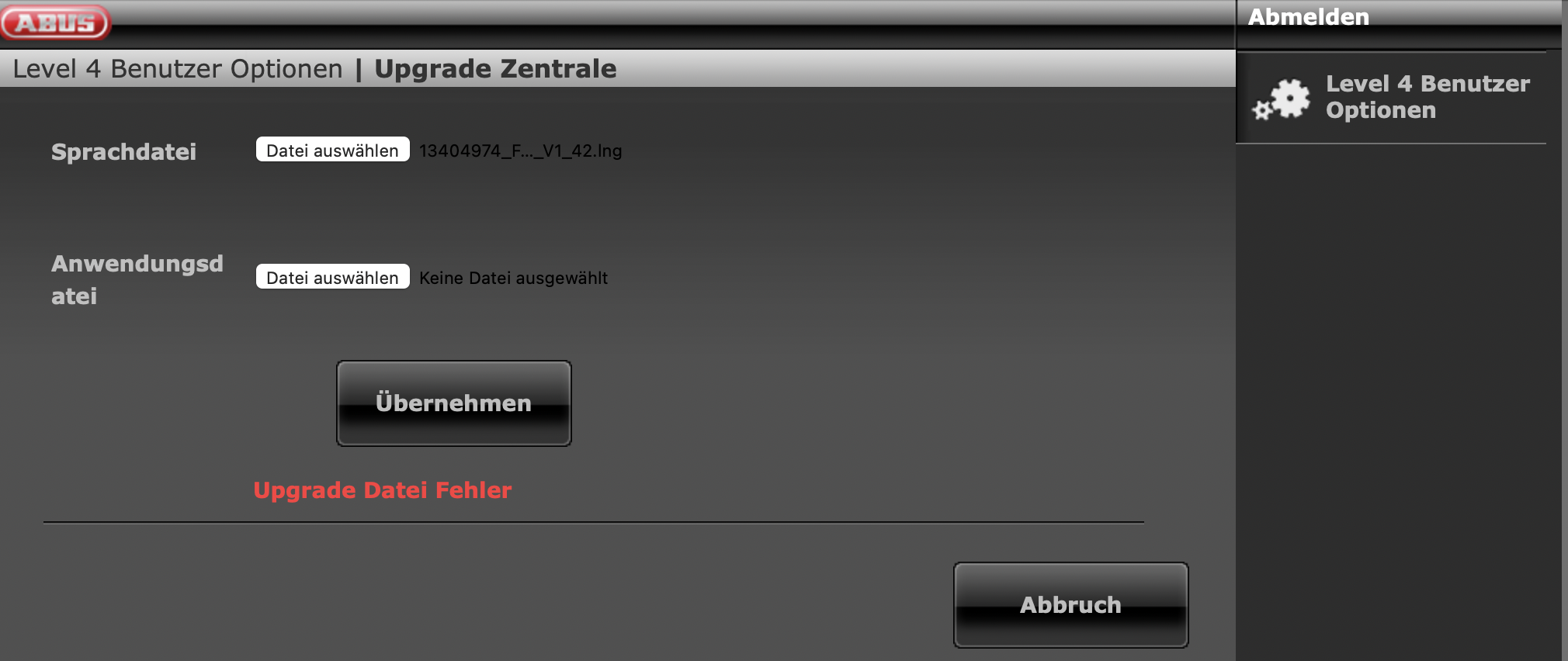

Level 4 User eingerichtet und darüber versucht die Sprachdatei zu aktualisieren. Wird abgebrochen mit dem Hinweis Upgrade Datei Fehler

Den Level4 User gibt es in der V1.01.00 (siehe Anhang).

Du must neben der Sprachdatei *.lng auch die *.bin Datei auswählen, sonst klappt es mit dem Update nie.
Und das Level4 im Anhang mit erwähnt ist, heißt nicht das es bei der ersten Version geht.

Der Screenshot war nur ein Beispiel, dass es den Level4 schon in der Version v1.01.00 gibt. Ich hatte auch versucht beide Dateien auswählen und das Update durchzuführen, aber auch dort kam die Fehlermeldung.
