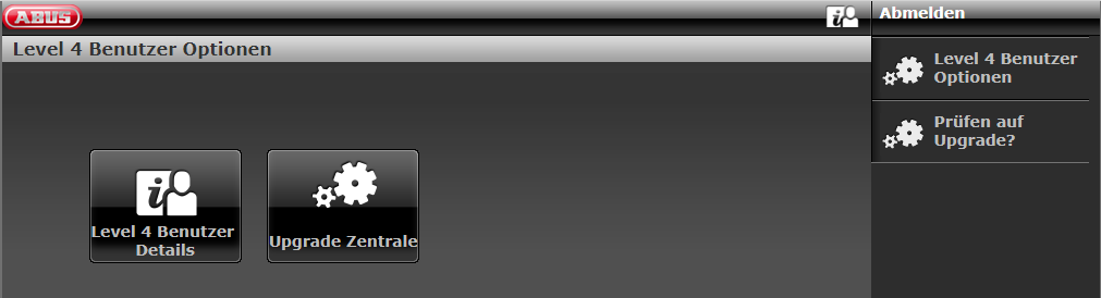

Ich komme nicht ins Menu. Wenn ich mich als LEvel4 anmelde dann gibt es nur:
Level4 Benutzeroptionen und Prüfen auf Upgrade?

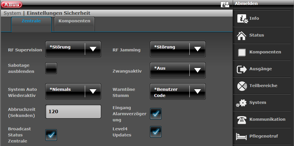

dann im Admin Modus Level4 upgrades erlauben,
im Errichtermodus unter System Einstellung Sicherheit Level 4 updates anhaken,
Level4 Benutzer und Passwort anlegen.
Aus dem Errichtermodus raus.
Level4 Benutzer und Passwort eingeben und "prüfen auf update" und das upload Verzeichnis für die Sprachdatei und die *.bin Datei angeben und updaten.

sind die Einstellungen entsprechend der beigefügten Bilder ?

gut erkannt, es ist wohl der Level4 Code schon mal festgelegt worden, dann geht es nicht mehr,
Im Errichtermodus unter System, Allgemeines, Zurücksetzen, Werkseinstellung, gestuft, Benutzer, ist das möglich den Level4 Code zurück zu setzen.
Admincode wird 1234 + 1234 und Errichter 7890 + 7890 und Level4 muss im Admin Modus und Errichtermodus freigegen werden und kann dann plötzlich neu festgelegt werden.
Danach geht das upgrade.
