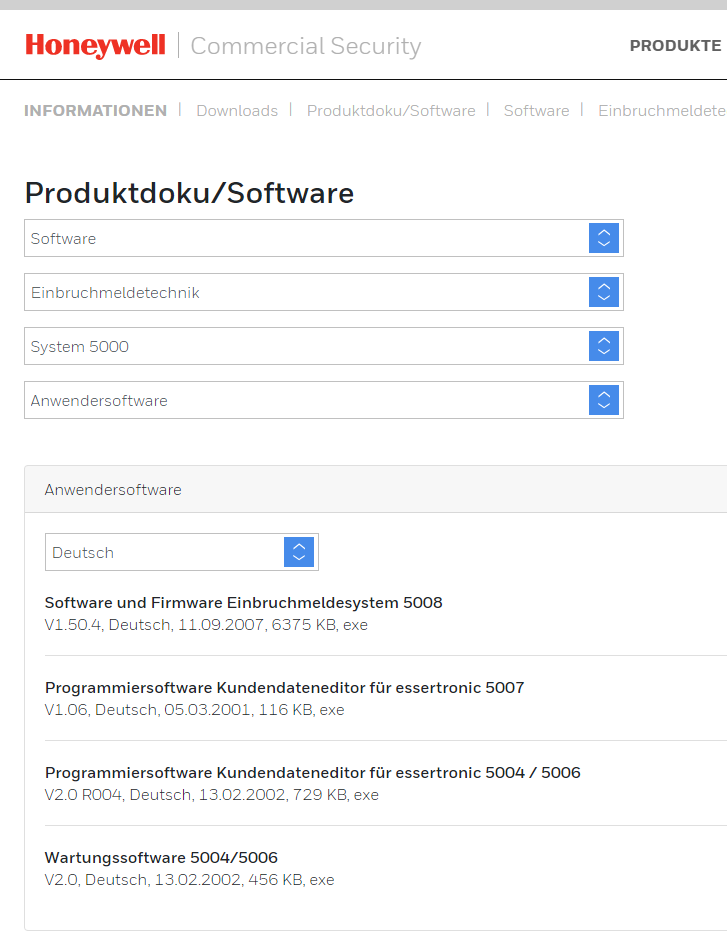

Gerade eben im Download-Bereich von Honeywell gesehen. Unter Systemsoftware bekommt man auch die Firmware. Die Doku findet man unter Technische Dokumentation => Einbruchmeldetechnik => MB-Classic => EMZ 5008 bzw. EMZ 5008 C.
Dein einziges Problem ist: Ich stelle niemandem geschützte Software bzw. Dokumente zur Verfügung, da ich keinerlei Recht dazu habe, diese zu verbreiten.

Super, der Link hat mir echt geholfen, danke dir.
Ich hab es nicht geblickt mit den Auswahlmenüs auf der Seite Undecided
Wird die Software unter WIN XP laufen? Die könnte ich in meiner Virtualbox aktivieren.
Habt Ihr die USB -> Bus Wandler-Box noch in Betrieb oder ist die auch schon Geschichte....?
Die bräuchte ich auch mal kurz zum Auslesen der 5008. Dann weiß ich, ob alle Melder als GLT Linien ankommen oder ob es dort die Unterputz-Busmodule gibt.
Nachtrag: das Tool läuft in der Virtualbox unter XP.
