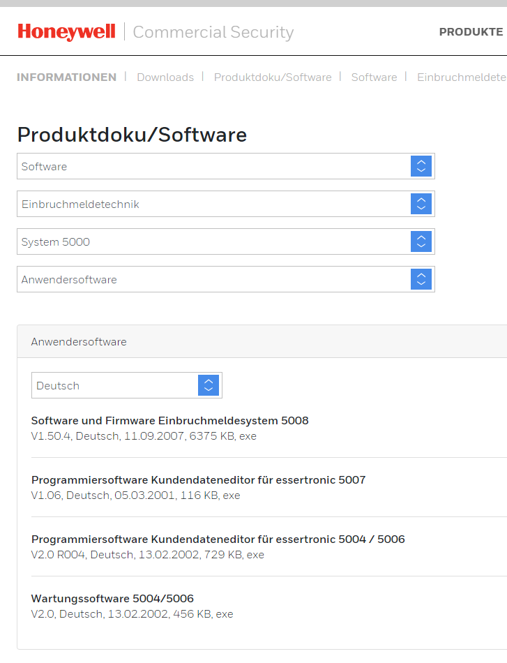

(29-05-2021 21:17)safety77 schrieb:(28-05-2021 22:05)5624 schrieb: Die Tools 5008 bekommt man bei Honeywell und nicht bei Esser. Die 5000er sind zwar Esser-Zentralen und nutzen den Esserbus, aber es wurde irgendwann mal eine Grenze gezogen. Esser Brand, Honeywell Security Einbruch. Gerade eben im Download-Bereich von Honeywell gesehen. Unter Systemsoftware bekommt man auch die Firmware. Die Doku findet man unter Technische Dokumentation => Einbruchmeldetechnik => MB-Classic => EMZ 5008 bzw. EMZ 5008 C. Dein einziges Problem ist: Ich stelle niemandem geschützte Software bzw. Dokumente zur Verfügung, da ich keinerlei Recht dazu habe, diese zu verbreiten. |

Zitat:5624 schrieb: Super, der Link hat mir echt geholfen, danke dir. Ich hab es nicht geblickt mit den Auswahlmenüs auf der Seite Wird die Software unter WIN XP laufen? Die könnte ich in meiner Virtualbox aktivieren. Habt Ihr die USB -> Bus Wandler-Box noch in Betrieb oder ist die auch schon Geschichte....? Die bräuchte ich auch mal kurz zum Auslesen der 5008. Dann weiß ich, ob alle Melder als GLT Linien ankommen oder ob es dort die Unterputz-Busmodule gibt. Nachtrag: das Tool läuft in der Virtualbox unter XP. |
