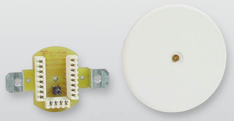

Vielen Dank für die Hilfe. Habt ihr noch einen Tipp für mich welche UP-Verteiler ich nehmen kann?

Zitat:Tipp für mich welche UP-Verteiler ich nehmen kann?
Je nach Sicherheitsbedarf bestenfalls welche mit Deckelkontakt (bei ner Anlage im Privatbereich ohne verpflichtendes Normeinhalten kann man darauf aber auch verzichten).
Und ansonsten je nach Belieben. Ob man da jetzt lötet oder LSA nimmt, sei jedem selbst überlassen.
Wenn weder VdS noch Deckelkontakt erforderlich sind, kannste auch mit Wagoklemmen in ner UP-Dose arbeiten. Ist aber nicht gerade die schönste und übersichtlichste Lösung. Würde ich nur bei BUS-Leitungen machen.

(03-08-2021 11:51)flo-hamburg schrieb:  Vielen Dank für die Hilfe. Habt ihr noch einen Tipp für mich welche UP-Verteiler ich nehmen kann?
Ich nehme meist diese hier von Telenot:

Wenn du schon bei Satel bist kannst du auch z.B. die MZ-3 nehmen, sind mit Sabo ausgestattet.
