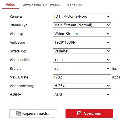

Im beigefügten Screenshot findet Ihr die eingestellten Videoparameter.

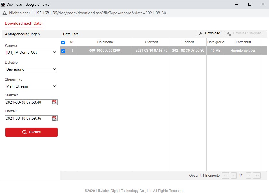

Im Download-Fenster (siehe Screenshot) habe ich eine Zeit mit Bewegungsaufnahme markiert. Hier gibt es aber leider keine Abfrage nach dem Format. Wenn ich dann auf "Download der Datei" klicke, dann landet in diesem Ordner eine ca. 10 MB große mp4-Datei.
Aber hier ist das Problem, dass sich diese Datei mit keinem Player abspielen läßt.

Versuche Dich bitte von dem Browsergedöns zu lösen und die Ivms Software zu benutzen.
Ob der Chrome überhaupt ohne tiefere Anpassungen nutzbar ist, wage ich zu bezweifeln.
In den Releasenotes wird immer bei der Browserauswertung von IE max 11 und Ausführung als Admin gesprochen, dann waren diese Aufnahmen abspielbar.
Ich habe an diesem WE an einer Kundenanlage ein ähnliches Problem besucht und es lief mit dem WIN10 Rechner einfach nicht mehr.
Wir haben vorhin IVMS 4200 in Version 3.6.xx eingerichtet und alle Probleme sind schlagartig erledigt.
30-08-2021, 11:39
RE: NVR Aufnahmen nicht abspielbar
Herrje, dass hätten wir aber einfacher haben können Confused
Schau mal auf dieser Seite, lade Dir den VS Player 64 herunter oder den Format Converter und erstell aus der MP4 einen AVI Film.

Herzlichen Dank und Hurahhhhh SmileSmileSmileSmile
Das wars - der VS PLayer ist die Lösung.
